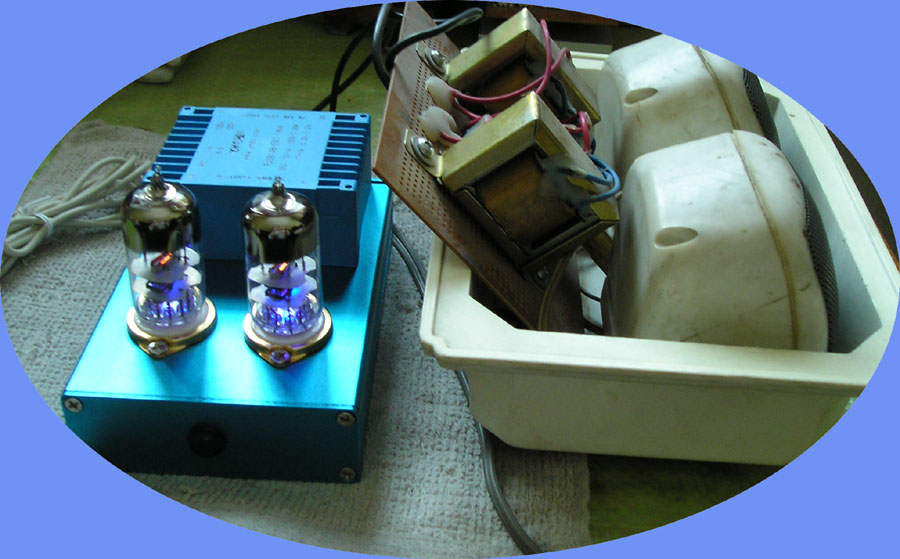

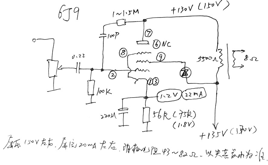

图纸是网上找来的
做好后感觉还不错
所以发上来供大家参考

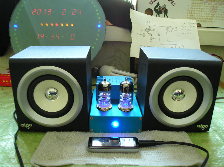

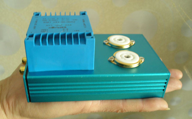

ID:74835 发表于 2015-3-19 17:11 | 显示全部楼层
太牛了,这胆机真小巧。不知道音质怎么样?一共成本是多少啊?
ID:74784 发表于 2015-3-19 17:16 | 显示全部楼层
音质还行
放在床头随便听着玩的
胆机本身成本大约200元
