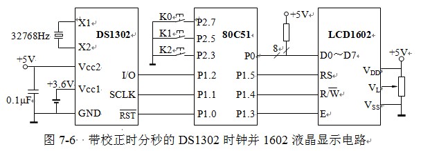

ID:111634 发表于 2016-11-5 21:16 | 只看该作者

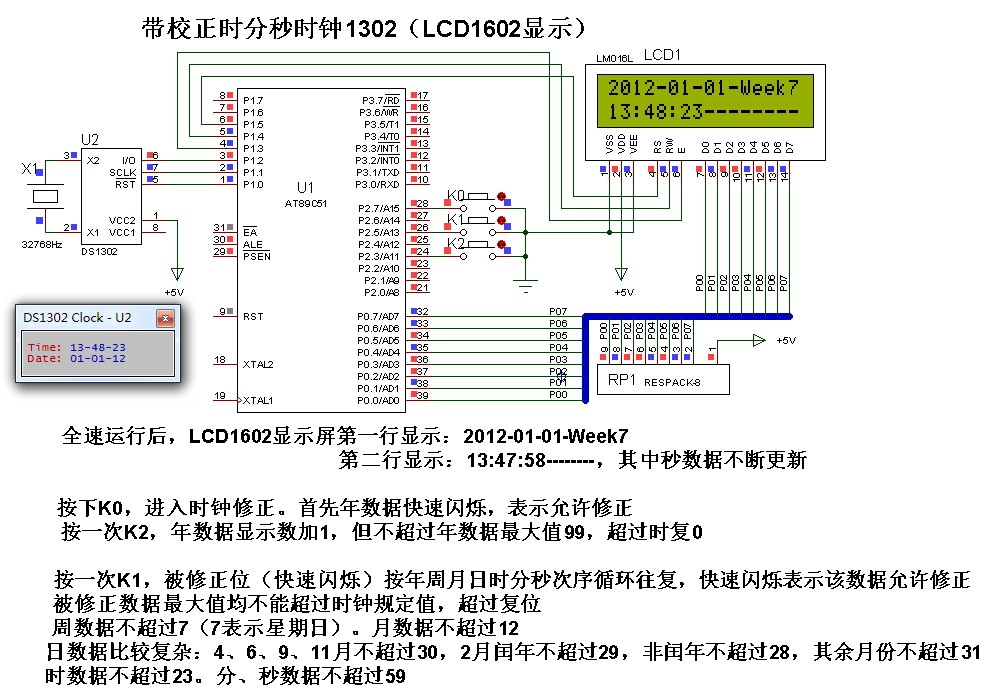

实例91  具有校正功能的时钟1302(LCD1602显示)
⒈ 电路设计    …
⒉ 程序设计
按图7-6电路,要求开机显示2012年1月1日13时47分58秒,星期日(7),且要求K0、K1和K2具有时钟校正功能,其控制过程为:按下K0(带锁),进入时钟修正;首先年数据(12)快速闪烁,表示可被修正;按一次K1(不带锁),被修正位(快速闪烁)按年、周、月、日、时、分、秒次序循环往复;按一次K2(不带锁),被修正位加1(最大值不超过时钟规定值,超过复0);时钟修正期间,计时继续运行;释放K0,退出时钟修正。
⒊ Keil调试    …
⒋ Proteus仿真    …
先Proteus仿真,确认有效
实例91 带校正时钟1302(LCD1602显示).rar (52.74 KB, 下载次数: 234)
摘自张志良编著《单片机实验实训100例》ISBN 978-7-5124-1603-1,北航社出版
书中电路和程序设计有详细说明,程序语句条条有注解。
