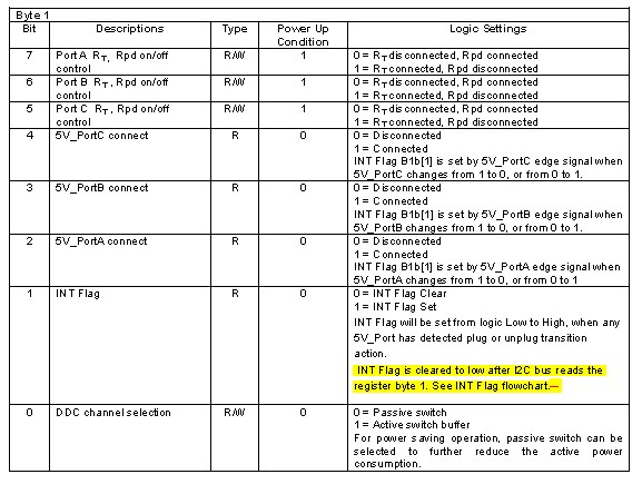

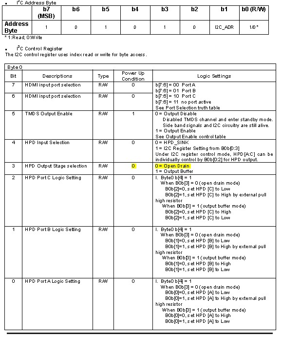

如下为datasheet寄存器部分,
void At24c02Write(unsigned char addr,unsigned char dat)
        I2C_Start();
        I2C_SendByte(0xa0, 1);//发送写器件地址
        I2C_SendByte(addr, 1);//发送要写入内存地址,这边内存地址addr是不是为0,1,2三种即可?各位大侠帮帮忙,感谢啦~~~
