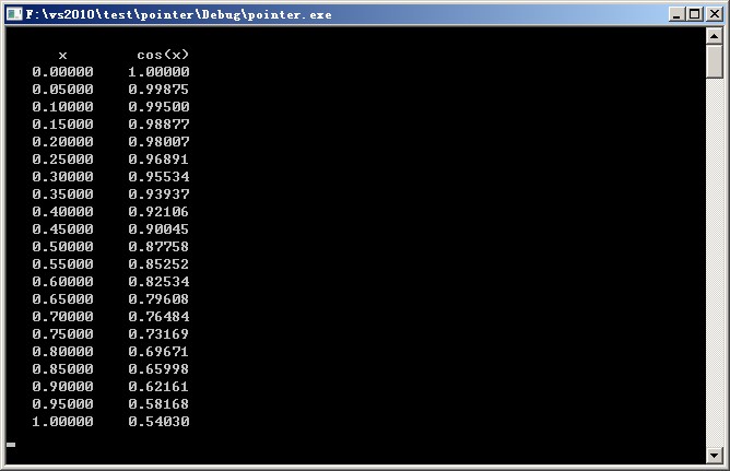

3、打印函数值,使用函数指针
#include <stdio.h>
#include <stdlib.h>
#include <math.h>
/* tabulates values of trigonometric functions */
void tabulate(double (*f)(double), double first, double last, double inc)
        double x;
        int i, num_intervals;
        num_intervals = ceil((last - first)/inc);
        for (i = 0; i<=num_intervals; i++)
                x = first + i*inc;
                printf("%10.5f %10.5f\n", x, (*f)(x));
int main(int argc, char *argv[])
        double initial = 0.0f,
                final = 1.0f,
                inc = 0.05f;
        printf("\n      x        cos(x)\n");
        tabulate(cos, initial, final, inc);
        getchar();
        return 0;

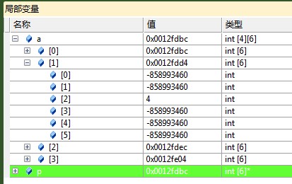

数组指针
定义 int (*p)[n];
()优先级高,首先说明p是一个指针,指向一个整型的一维数组,这个一维数组的长度是n,也可以说是p的步长。也就是说执行p+1时,p要跨过n个整型数据的长度。
如要将二维数组赋给一指针,应这样赋值:
int a[4][6];
int (*p)[6];    //该语句是定义一个数组指针,指向的类型是包含4个元素的一维数组。
p=a;           //将该二维数组的首地址赋给p,也就是a[0]或&a[0][0]
p++;            //该语句执行过后,也就是p=p+1;p跨过行a[0][]指向了行a[1][]
所以数组指针也称指向一维数组的指针,亦称行指针。

int a[4][6];
int (*p)[6];
p = a;           // 数组指针指向二维数组
// a数组元素可用以下五种表达式来引用:
// (1)a[j](2)*(a+j) (3)*(*(a+i)+j)(4)(*(a+i))[j](5)*(&a[0][0]+4*i+j)
*(*(p+1)+2) = 4;
// 此处加断点
return 0;
