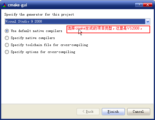

接下来按“configure”按钮,配置生成一个什么样的项目类型,注意 libelas是用Visual Studio编译的
图 3 configure
点击“Finish”,可以点击在图2上的“generate”生成一个VS项目,
打开linelas.sln项目,然后用Release编译即可,在Release目录下生成一个elas.exe,把它复制到F:\matlabwk\libelas下面就算完了。
