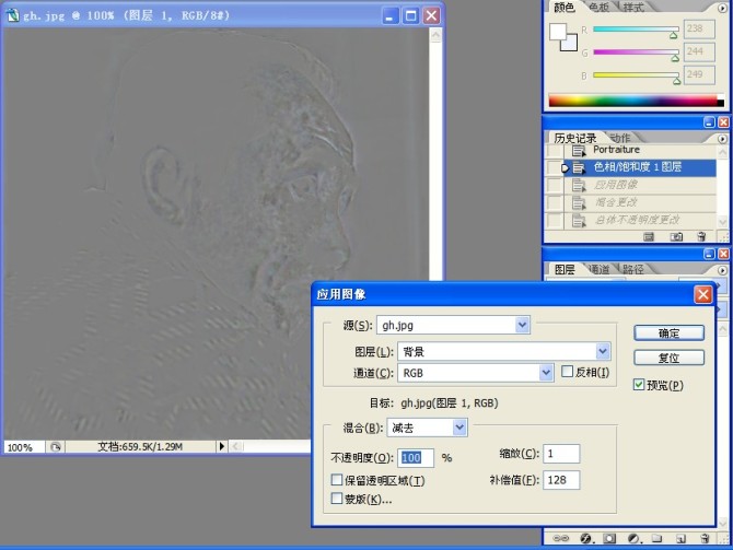

下载Portraiture 2.0滤镜(iASK共享有),解压到photoshop安装目录下的Plug-ins文件夹,如D:\Program Files\Adobe\Adobe Photoshop CS2\Plug-Ins,然后启动Photoshop,在【滤镜】菜单下可以可以看到【Imagenomic】-【Portraiture】一项,第一次使用要注册。
打开一张原始图片如下,
使用【修复画笔工具】(快捷键是J)去掉脸上较大的痘痕,并裁减一下,效果如下。
用快捷键Ctrl+J复制一个图层,再使用
【滤镜】菜单下【Imagenomic】-【Portraiture】,用Portraiture磨皮。
磨皮效果
这张图色斑严重,进一步去除色斑,比如把【色相饱和度】的红色和洋红的明度都调到+33,
对【图层1】,【图像】-【应用图像】,设置参数如下:
把【图层1】的混合设为【线性光】,不透明度调低,
这个时候应该差不多了。。。。。。。。。
效果图:
