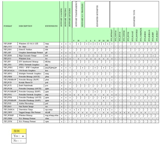

FreeImage支持20 多种图像类型的(如BMP 、JPEG 、GIF 、PNG 、TIFF 等)图像处理库。如下图FreeImage允许的位图格式:

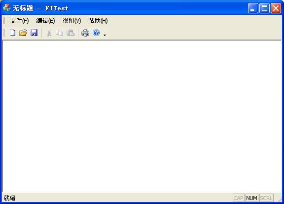

一、新建一个名称为FITest的MFC单文档应用程序,将FreeImage中的Dist文件夹添加到“工具->选项->项目和解决方案->VC++目录”中的“包含文件”与“库文件”中;

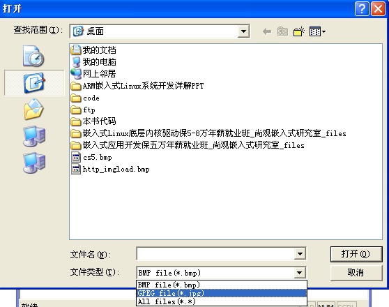

(4)、为CFITestDoc类添加ID_FILE_OPEN的COMMAND事件响应函数OnFileOpen()
void CFITestDoc::OnFileOpen()
FIBITMAP* pFI = NULL;
    CString szFilter("BMP file(*.bmp)|*.bmp|GPEG file(*.jpg)|*.jpg|All files(*.*)|*.*||");
CFileDialog dlg(TRUE,NULL,NULL,OFN_HIDEREADONLY, szFilter);
if(dlg.DoModal() == IDOK)
CString strPath = dlg.GetPathName();
pFI = LoadDIB(strPath, 0);
if(pFI)
FreeDIB();// 释放以前的位图
m_handleFI = pFI;// 指向新位图
UpdateAllViews (NULL);

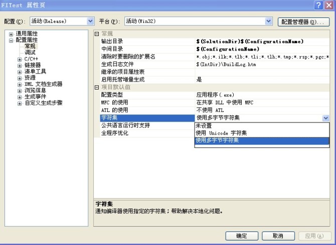

调试程序要注意了,可能在LoadDIB函数中出现错误,提示LPCTSTR不能转换成const char * ,本来在ANSI下两者是一样的,设置一下项目属性。
按Alt+F7快捷键,如下图,设置字符集为【使用多字节字符集】
记得把FreeImaged.dll拷贝到...\FITest\Debug下,FreeImage.dll拷贝到...\FITest\Release目录下。或都拷贝到C:\WINDOWS\system32\下也行。

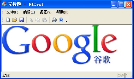

按Ctrl+F5运行程序。
点击 【文件】->【打开】打开一张图片。。。。。。。
