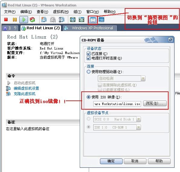

第二步:切换到摘要试图,设置CD-ROM的ISO镜像,目标就是虚拟机安装目录下的那个linux.iso,如下图所示:

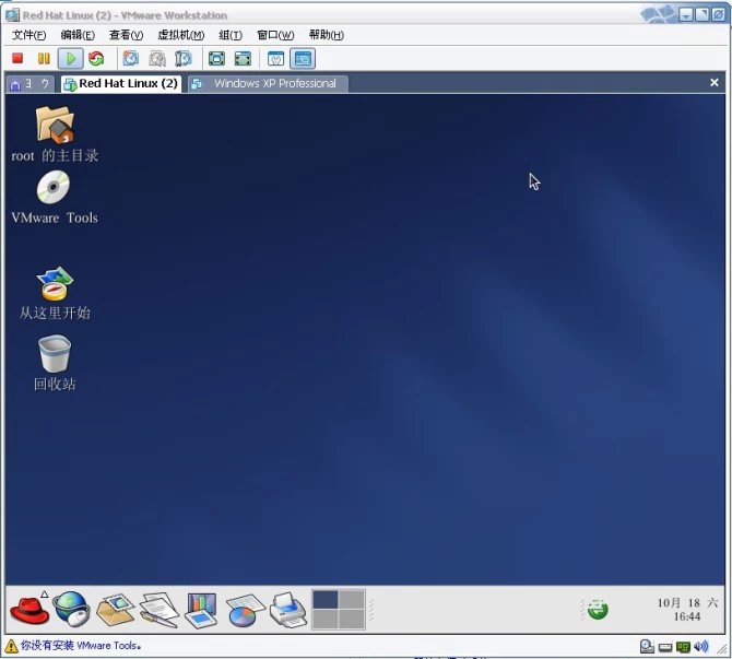

第三:接下来回到我们的“控制台视图”,不出所料的话linux桌面会出现一个叫vmware tools的光盘图标,(没有的,运行 mount -t iso9660 /dev/cdrom /mnt 加载CDROM设备)双击打开会有两个文件,一个是.rpm后缀软件安装包,一个是.tar.gz后缀压缩包,这两个都可以用来装tools的,我们选下简单的,直接双击rpm软件包安装就好了,
