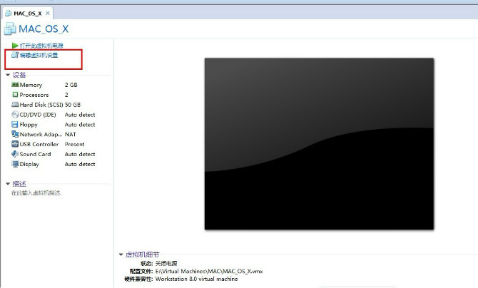

删除软驱
把光驱设置改成SCSI 0:10
开启3D加速。不然你电脑卡爆。然后点OK。关掉虚拟机。注意!!我说的是关掉,。就是不要开任何有关虚拟机的东西。
打开你存虚拟机的地址。找到VMX格式结尾的文件。点右键。用记事本方式打开,
找到guestOS这行。将后面freebsd-64改为darein10。
然后保存退出。

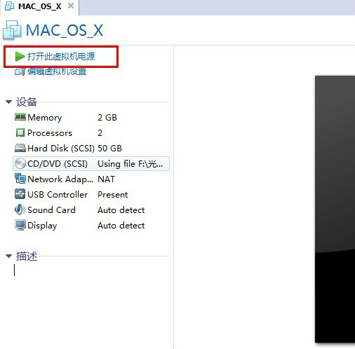

接着打开虚拟机。打开设置
看看你Version那项有没有MAC OS X SERVER 10.6
然后打开下载好的镜像OK。
启动虚拟机

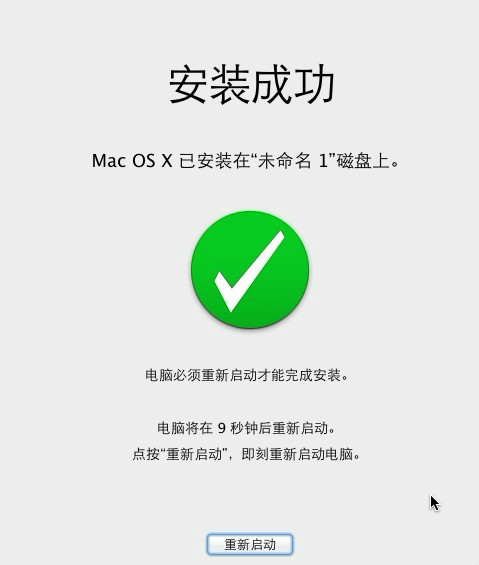

出来会看到有分区了。然后安装吧~~~
等吧等吧
等吧等吧
重启。然后关闭电源。我说的虚拟机的电源POWER OFF

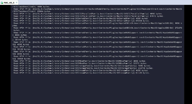

进入然后选择右边这个。用键盘。然后回车。
然后又出现一大堆看不懂的东西~~~
等等等。快成功了。

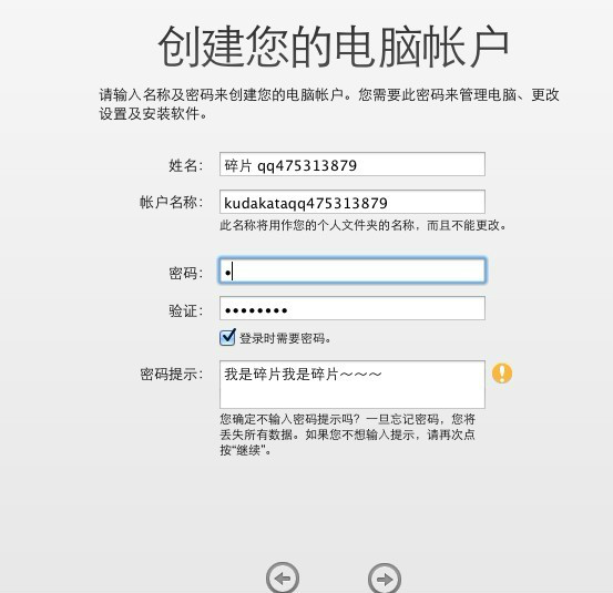

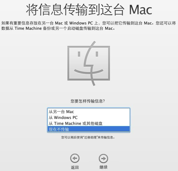

看到这个画面激动吗!下一步下一步下一步吧!~
这里注意。我们选现在不传输!!。继续

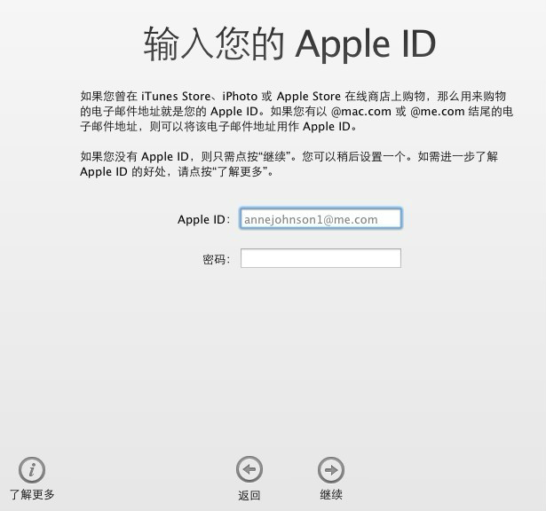

到这里的时候。如果你有APPLE的ID。你就输入。没有。就继续。会让你注册的。
注册注册
注册注册~
