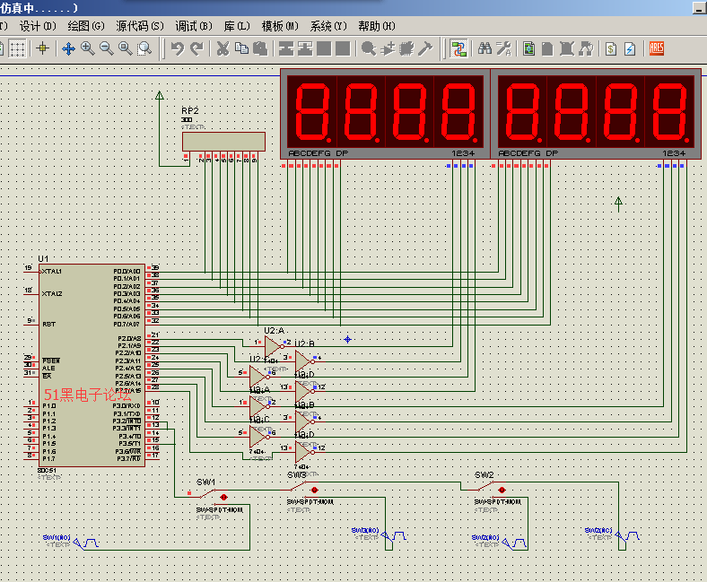

单片机等精度测频率源程序 原理图与Proteus仿真 代码注释很详细
下面是单片机等精度测频率的proteus仿真原理图(工程文件可到本帖附件中下载):
单片机等精度测频率源程序如下:

给大家分享一些我们老师给的一些经典的单片机程序源码, 一共有十多个.都有详细的注释,然大家快速的理解每一行代码的意思。而且有proteus仿真原理图。大家可以直接验证程序的对错.
