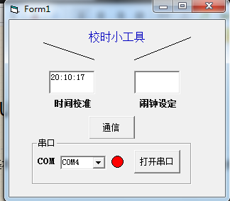

这两天闲暇没事,用STM32写了个校时时钟的小程序。基本功能:手动校时,usb校时(可设定闹钟),掉电保存数据。自己配套了个校时上位机,如图:截取电脑实时时间,并设定闹钟时间,再由串口通讯传给STM32.
使用到的STM32资源:定时器2作数码管显示实时扫描,USART1用来校时,PWR,BKP,作掉电数据保存,RTC秒中断作为时钟时基。
中断优先级概述:1级优先:串口中断 2级优先:秒中断 3级优先:定时器2     PS:波特率默认115200
以下是代码:
