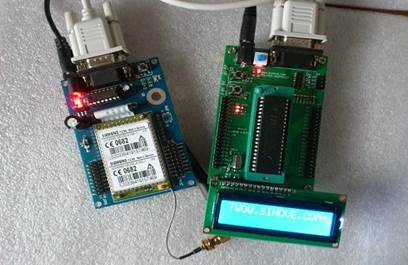

五.基于单片机的简单控制实验
实验:单片机发送AT,将GSM模块返回的字符显示在1602液晶上面
硬件:GSM模块,单片机,白色交叉线, 1602液晶。连接图如下
首先来看1602和单片机连接的原理图
在这幅图中,P0口作为1602的数据端口,P20,P21,P22作为控制端口,关于1602的代码,由于太多了,这里我就不讲了,但是我们的代码里面封装做的非常好,只需要调用两个函数就可以使用了,第一个是LCDInit();然后调用DisplayString(0,0,net)就可以了,第一个是1602初始化,没有参数,第二个就是当要显示的时候调用,第一个0不要管它,第二个0是表示第一行,1602一共有两行,这个0代表第一行,如果要在第二行显示,则将0改为1,net是一个字符串数组,这个可以随便改变的,代码里面都非常详细,请买家仔细看。下面来讲解主函数
主函数里面,首先初始化LCD,然后初始化串口,然后发送AT字符串给GSM,at代表一个字符串数组,在程序里面都有初始化的,发送之后等待GSM返回字符,因为GSM收到AT之后,会自动返回字符串的,单片机这边,打开了串行口中断,一旦收到字符,那么就会进入串行口中断,在中断函数里面,会进行table2的赋值,以及n的变化,主函数里面一直在检查n的值的变化,一旦n不等于0,就显示字符,第一行显示收到的字符,第二行显示.
