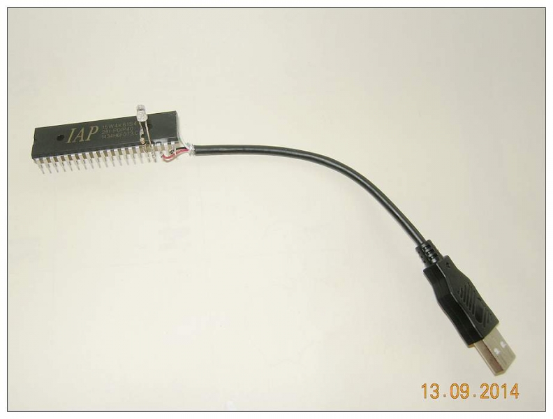

STC15W4K48S4的直接USB-ISP功能!51单片机最方便的下载

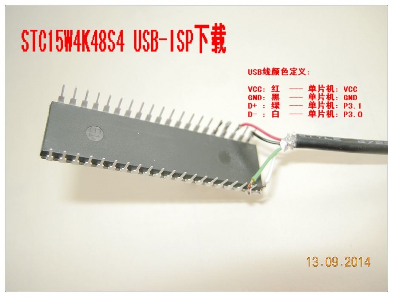

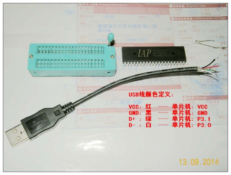

USB驱动安装:http://www.stcisp.com/STC_USB_Low_Speed_Writer.html 有时WIN XP也要手工指定驱动程序的路径才可以安装成功!

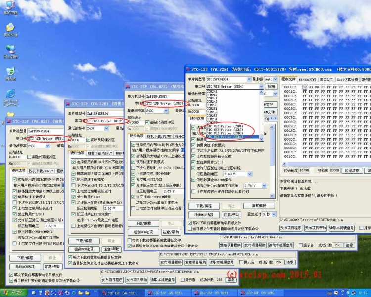

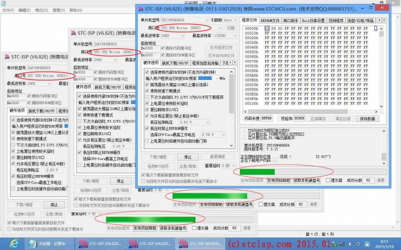

在WIN XP下实测,USB-ISP下载速度接近串口的57600BPS的速度(稍慢一点)。实测下载一个48K BIN 文件用时24秒(总好事约26秒),而使用串口57600BPS时总耗时约为23秒;串口115200BPS时总耗时约17秒。
注意事项:
1、WIN XP 如果不能自动找到驱动,请插入硬件后手动指定路径安装(一次即可);
2、有部分电脑使用前置USB接口因各种原因可能下载不成功,请使用后置USB接口;
3、部分GHOST版、精简版的WIN XP电脑可能不能安装驱动或安装成功后只能使用一次、或下载不稳定,使用完全安装的WIN XP系统即可解决。

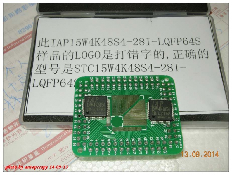

4、注意部分样片的激光刻字型号与DIE不符:
例如DIP40的
第三行生产日期为1432的为IAP15W4K61S4,是不能USB-ISP下载的。
第三行生产日期为1434(2014年34周)的为LOGO打错了,真正型号为STC15W4K48S4,可USB-ISP下载。
如有疑问,建议与厂家确认,以免走弯路。
同样,LQFP64的样片也有类是情况,请确认生产批号。简易的方法是以串口模式连接,在STC-ISP软件的左下角的“检测MCU选项”按键确认型号。目前只有STC15W4K前缀的型号可以USB-ISP下载(IAP是不行的)
5、新增IAP15W4K58S4型号(可同时支持仿真和USB下载)。
6、STC15W4K58S4型号单片机不能设置“P3.2/P3.3同时为0/0才能下载程序”,P5.4不可当复位管脚RST使用。

STC单片机直接USB下载支持多个端口同时连接及下载,但暂不支持设置频率、部分特殊功能设置。
另:目前我实际测试,如果电脑提前插入了IOS(例如IPHONE,IPAD)设备,STC直接USB下载会失效,找不到单片机的。
网友总结得好:【STC的USB下载接口不可以仿真的,要使用串口才可以下载仿真。我觉得USB下载合适现场更新,因为每下载一次,就要重新插入USB一次,每插一次USB只能下载一次。并且,USB下载不能更改时钟频率。如果是开发,则应该使用串口。】
