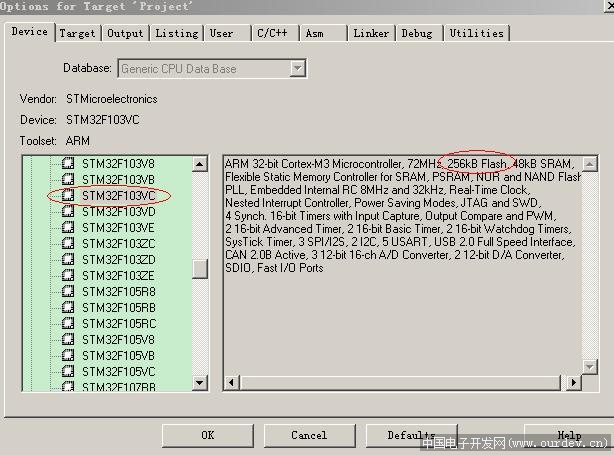

   如:STM32F103VC
   首先你要知道它的容量,数据手册可以查到,或者如下图地方也可以看到,这儿IDE下面器件选型
知道容量了之后,因为它不属于超值型STM32F100xx系列,也不属于互联型的STM32F105xx和STM32F107xx,所有我想你知道该怎么办了吧:
