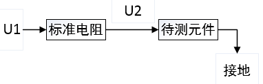

      我最近在用mega16做一个RLC测量仪,具体思路就是AD9850产生正弦信号,然后CD4051的I/O端接8个标准电阻,在他们的共同输出端接待测元件,TLC2543采集电压进行模数转化,送入单片机计算,LCD显示读数。但是无法达到测量的效果。
     简化一下原理就是 这样,下面是我电阻测量显示的子代码

ID:1 发表于 2015-6-7 01:09 | 只看该作者
目前TLC2543采集到的电压数据时什么样子的呢?
