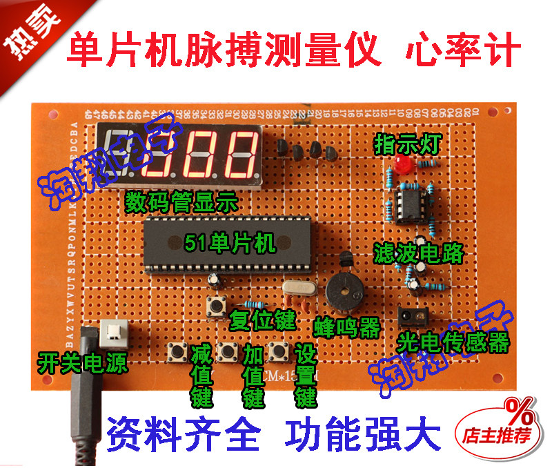

一、实物展示
二、硬件介绍:
单片机脉搏计系统采用 本系统采用STC89C52单片机+数码管显示+蜂鸣器 +光电传感器 +运放 +滤波电路 +按键设计而成。
三、功能介绍
按键说明:从左边第一个起,减键、加键、设置键。
1.可以用按键修改心率的上、下限报警值。
2.数码管显示当前的心率,单位是心率/分钟。
3.把手指放在光电传感器上,要轻轻的压在传感器上面,尽量要其他手指支撑起要测脉搏的手指头。
4.手指放上去后5秒左右指示灯会闪烁,说明已经测到您的脉搏了。
5.人脉搏跳动的时候,血液的透光性不一样会导致接收器那边接收的信号强弱不一样,因此可以把变化的信号滤波、放大、整形等系列处理后 ,单片机利用外部中断对其进行计数,最终换算成人一分钟脉搏的跳动次数显示在液晶屏上。
