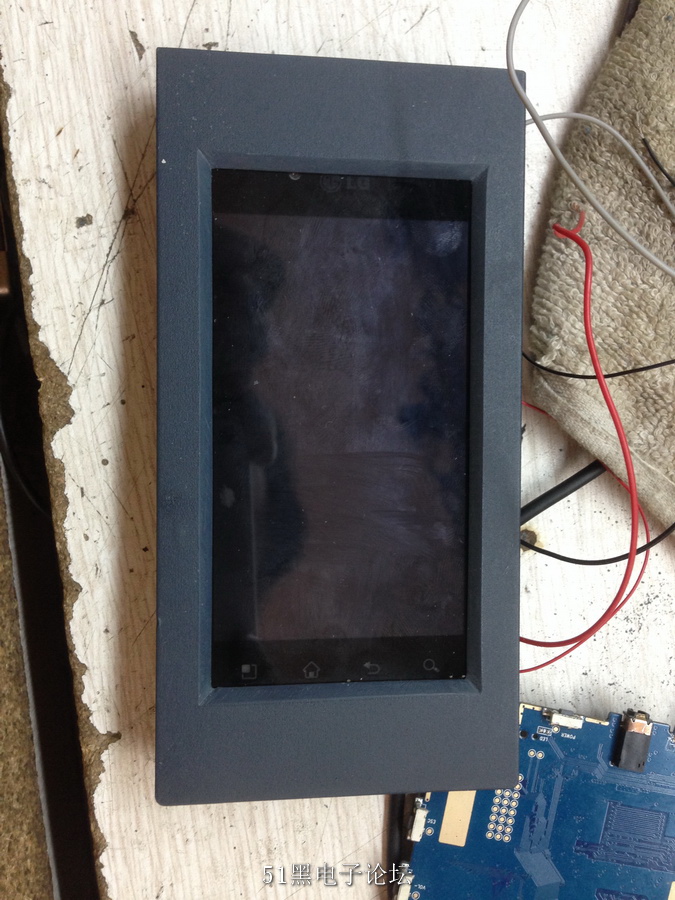

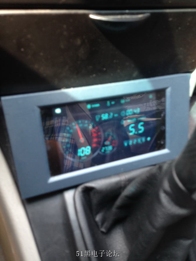

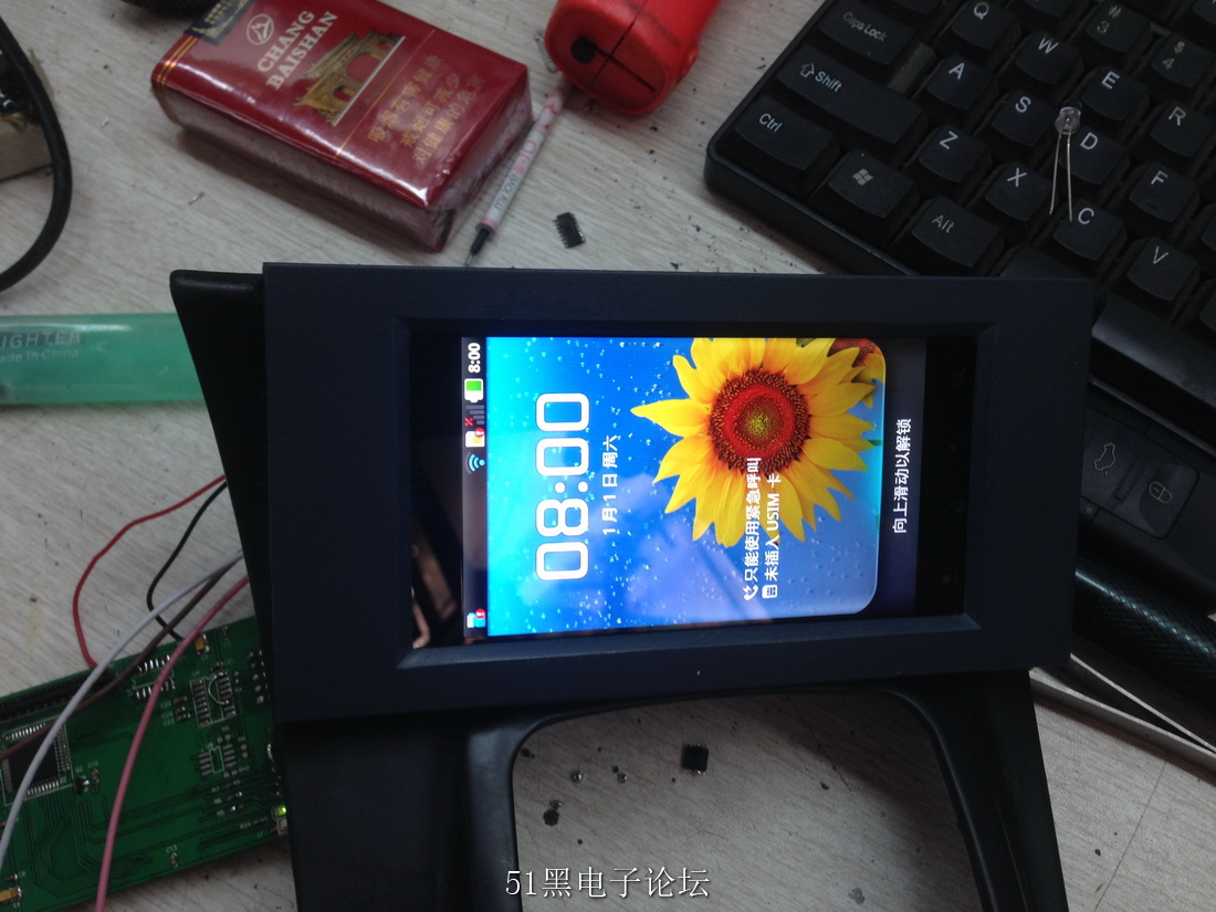

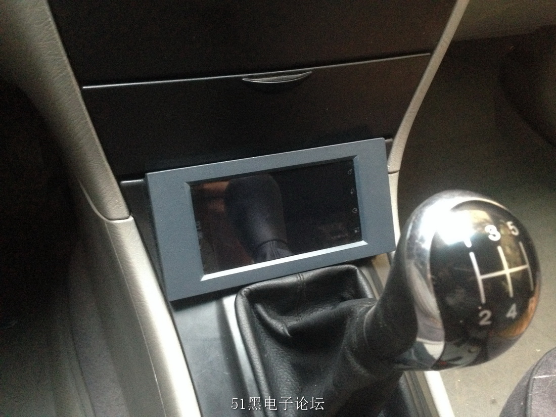

用LG手机做的行车电脑
2015-06-26 113837.jpg (2 MB, 下载次数: 139)
手机已经装上去了
手机已经装上去了

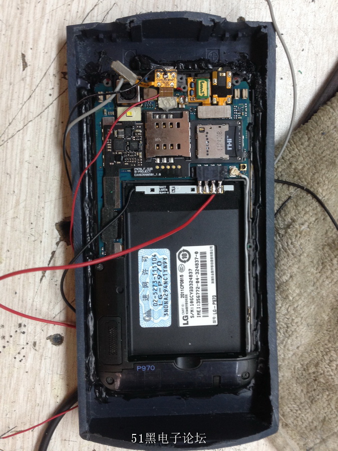

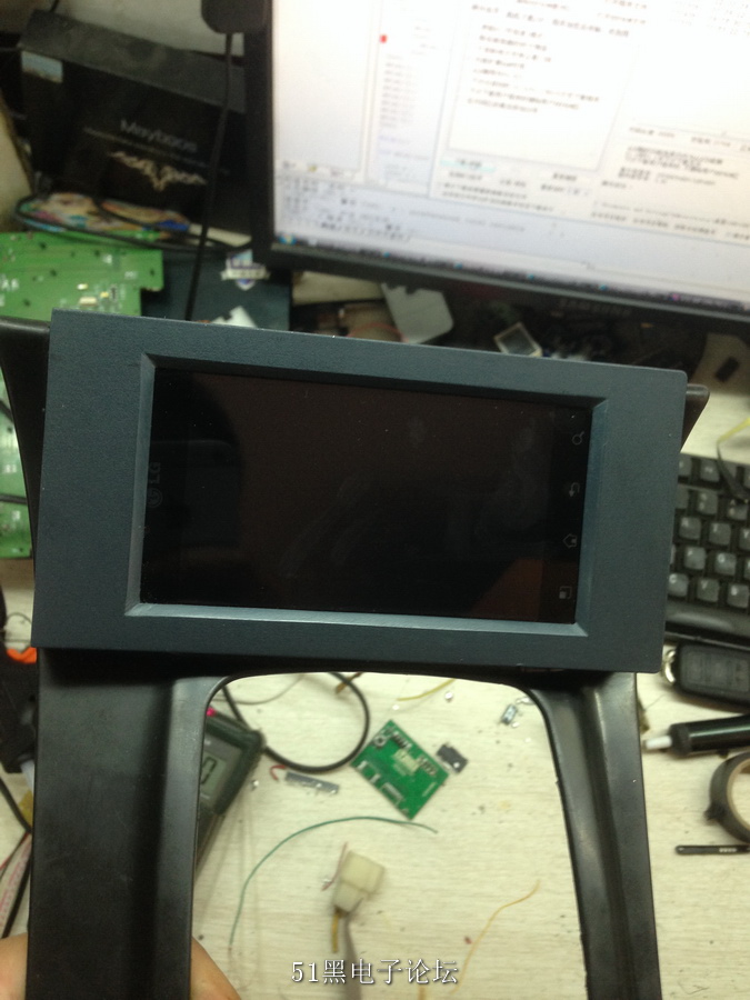

2015-06-26 113843.jpg (2.16 MB, 下载次数: 144)
来个背部照片
来个背部照片

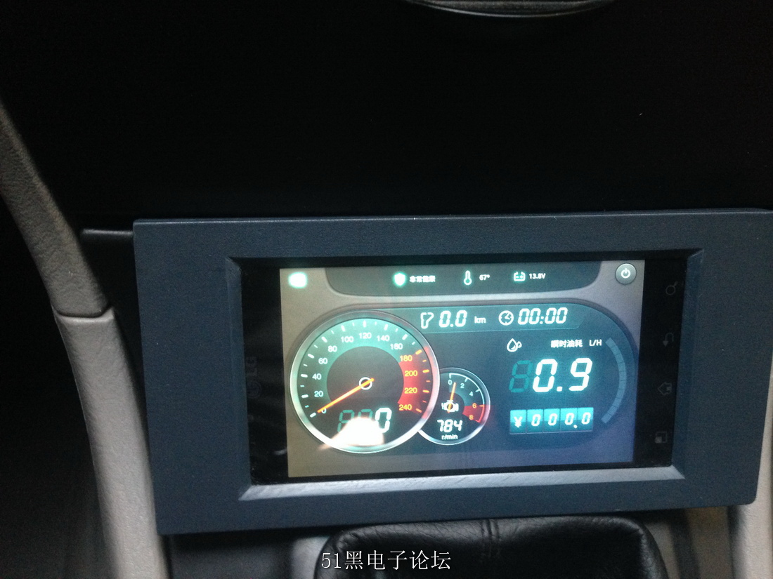

2015-06-27 102330.jpg (1.41 MB, 下载次数: 214)
开机1
开机1
2015-06-27 102335.jpg (2.19 MB, 下载次数: 131)
开机2
开机2

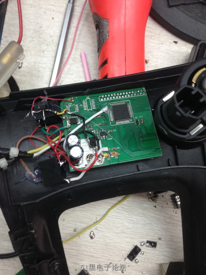

2015-06-27 130318.jpg (1.83 MB, 下载次数: 197)
看看后面的51控制手机的开关机,这个芯片的主要作用是,延时给手机上电两次(因为第一次上电手机没有电池的 ...

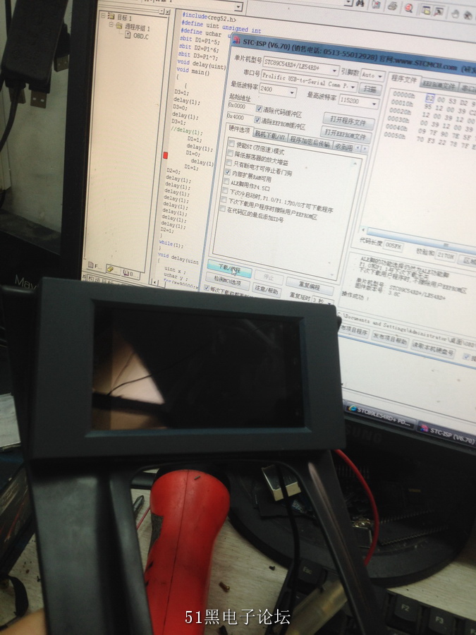

2015-06-27 130346.jpg (1.87 MB, 下载次数: 184)
在编写程序
在编写程序

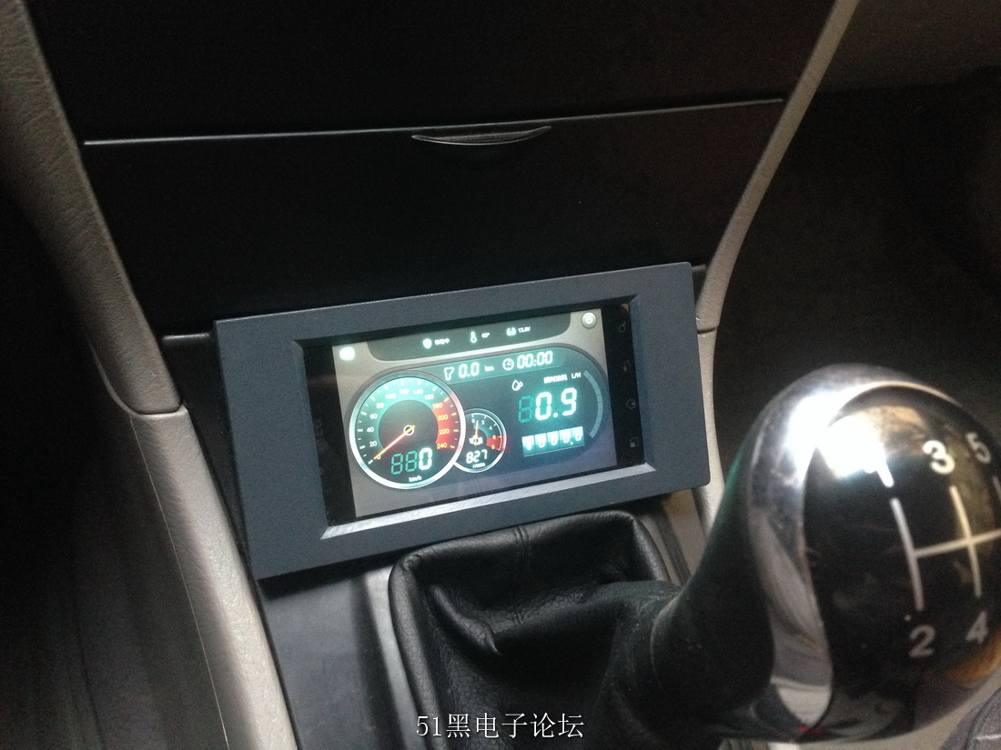

2015-06-27 182806.jpg (1.26 MB, 下载次数: 204)
装车效果1
装车效果1
2015-06-27 182859.jpg (1.2 MB, 下载次数: 192)

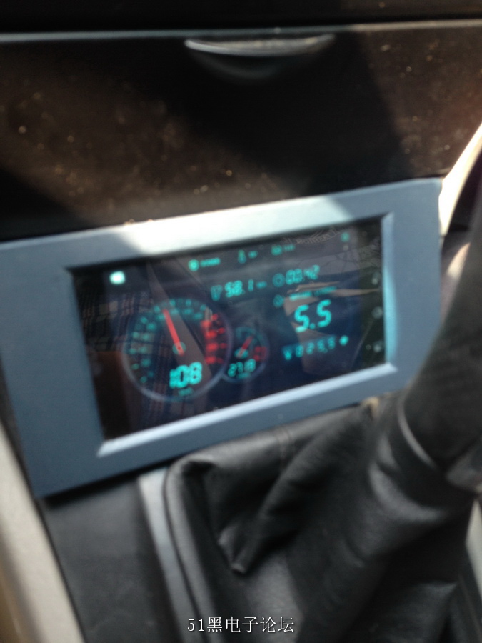

装车效果2,开机进入界面
装车效果2,开机进入界面

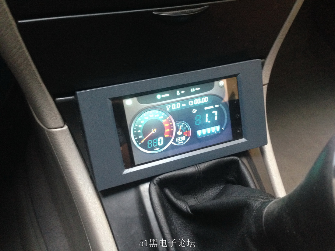

2015-06-27 182916.jpg (1.56 MB, 下载次数: 192)
开机3,着车效果
开机3,着车效果

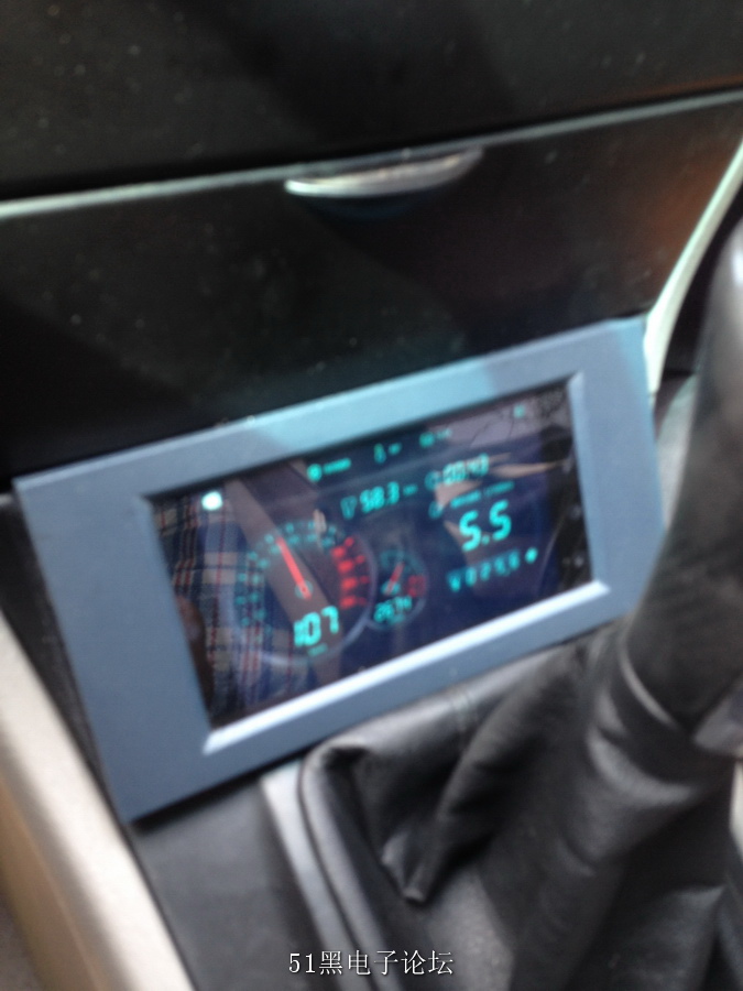

2015-06-28 093126.jpg (1.24 MB, 下载次数: 200)
看看行驶效果,这可是在高速公路上哦!这个动作有点危险驾驶!

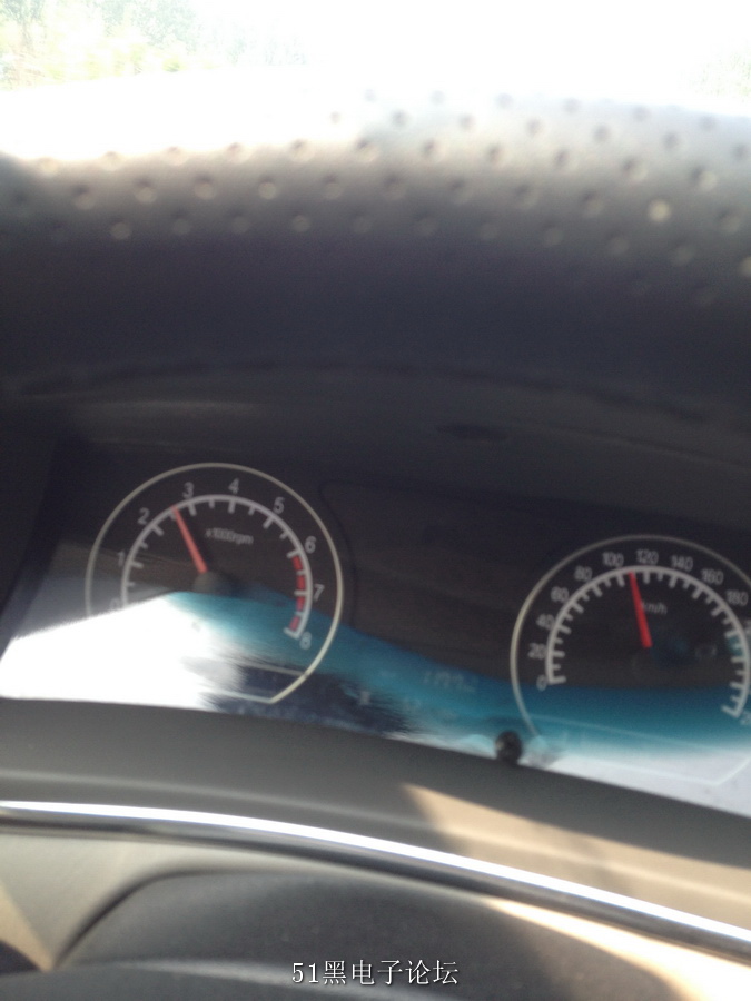

2015-06-28 093141.jpg (1.39 MB, 下载次数: 198)
里程表显示对比
里程表显示对比

ID:19290 发表于 2015-7-19 09:37 | 只看该作者
1176658950 发表于 2015-7-17 23:11
能共享一下程序吗?和相关软件吗?不然发了炫耀啊!
手机端软件是,图吧汽车卫士,在app里搜索就有!obd是网上淘来的蓝牙的25元的!简单吧
还有就是在app里搜一个开机运行程序的软件,把需要开机运行的软件添加到里就可以了,我的这个流程是,用单片机触发开机,延时,让手机启动,自动解锁手机,单片机控制给usb接口供电,我在自动运行里设置的是usb充电时自动运行行车电脑软件!就这么简单
