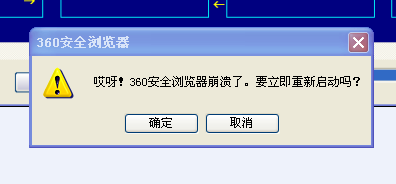

我想回服你的,但每次把思路方法打到一半,就会弹个筐筐出来,说“哈哈360浏览器崩溃了”,每次都这样,字实在是太难打了,所以我只有回着些了

哎呀,有崩溃了,回帖字一多就崩溃
等着我用记事本打,完了COPY过来,看它还崩溃不

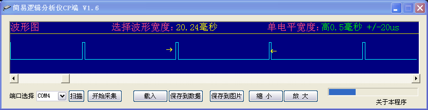

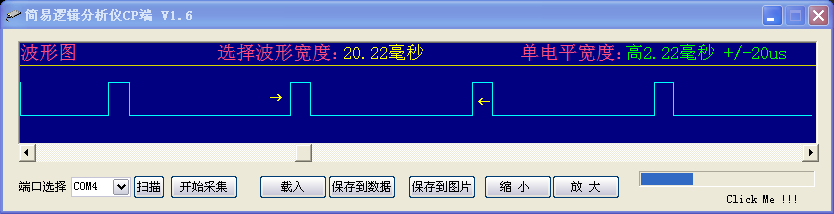

程序就不给你了,给你点思路,也许这样对你帮助更大,先看波形图。
+90度波形图
-90度波形图
如图所示,PWM的周期为20MS,要改变舵机角度,就要改变此PWM的占空比
有个方法,假如我们吧这个20MS分成200份,那1份的时间就是100US
我们可以用定时器定时100US中断一次,中断200次就是一个周期,分了段就简单了,
我们知道普通模拟舵机的控制信号为50HZ,高电平宽度为500us对应-90度—2500us对应+90度
如果我们想让舵机移到-90度,我们只需要对中断计数。
在第1次进入中断的时候,我们把XI/O口拉高,在第6次进中断的时候拉低,我们就得到了500us的高电平
舵机移到-90度位置。
在下一个周期来的第一次中断的时候,我们把XI/O口拉高,在第7次进中断的时候拉低,这次我们就得到了600us的高电平
舵机移到-90度+100us/度的位置。
接下来就是700US.800us........以此类推,一直到2500us,
当到了2500us的时候,我们再来减
周期开始第一次拉高,25次的是时候拉低,舵机移到+90度-100/度,
在下一个周期来的第一次中断的时候拉高,24次的是时候拉低,舵机移到+90度-100us/度-100us度,
以此类推,一直到500us,又开加,到2500有减,如次往复一个定时器搞定,是不是很简单?
思路告述你了。
