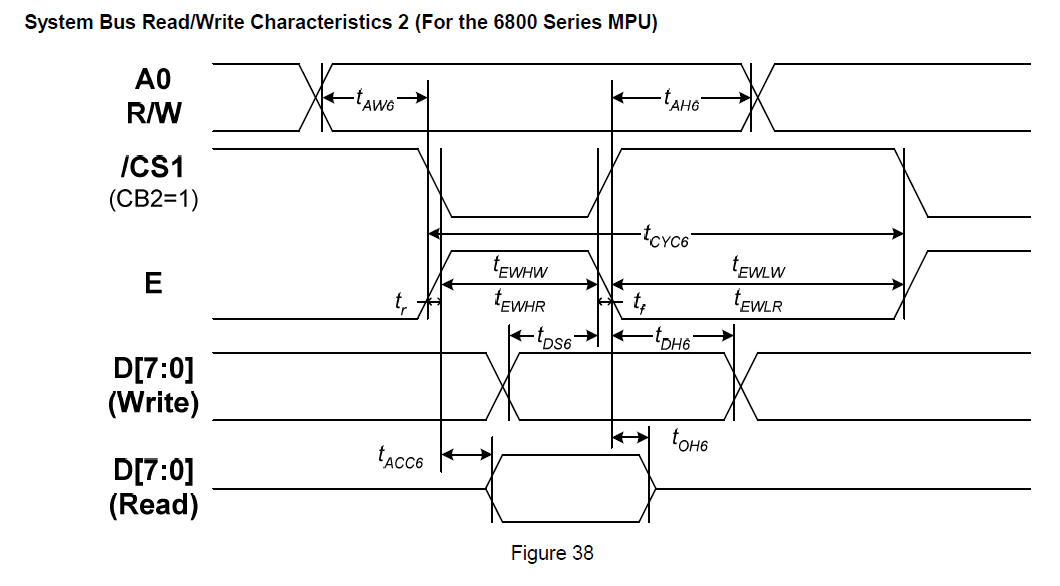

大神帮我...12864时序
help  为什么我那样的程序错了。。。

我用AVR硬件SPI,给你参考一下‘。我用过几款串行LCD,虽然控制器不一样,但指令都是一样的,只是延时稍有不同,改一下就能移植过来,而且都能正常显示。
//数据线定义:
// SI==========MOSI  // 十四脚
// A0==========PB0 //第四脚
// CS==========PB2//第二脚
// RES=========PB1 //第三脚
// SCL=========SCK //十三脚
//发送一个字节到ST7565P并等待发送完毕
//入口:要发送的字节
//返回值:无
void SPIByte(unsigned char byte)
     SPDR = byte;     //写数据
     while(!(SPSR & (1<<SPIF)));  //等待发送完成
//将一个字节发送的ST7565P的函数
//入口参数: select ,data
//select:根据此值确定发送给ST7565P的是数据还是命令
//data: 要发送给ST7565的一个字节
//返回值:无
void LCD_SPISend(unsigned char select,unsigned char data)
     PORTB &= ~(1<<2);          // CS=0 芯片使能信号
     if(select == COMMAND)    //传输的是命令
          PORTB &= ~(1<<0);     // 根据ST7565P的数据手册,传输命令时A0应该是为低电平
          SPIByte(data);
          PORTB |= 1<<0;            // A0=1
     else
          SPIByte(data);
     PORTB |= 1<<2;      //CS= 恢复不使能
//写坐标函数
//入口参数:x y
//y:  页面地址,此液晶将显示区域分为9个页面,y的值域0~8
//x:  列地址,值域:0~127
//返回值:无
void LCD_XYSet(unsigned char x,unsigned char y)
     LCD_SPISend(COMMAND,0xB0|y);           //y的值为0~8
     LCD_SPISend(COMMAND,0x10|(x>>4));
     LCD_SPISend(COMMAND,0x00|(x&0x0F));
void LCD_Init(void)
     SPCR = 0x5C;
     SPSR |= 1<<SPI2X;
//SPI的功能设置解释:使能SPI;采用主机模式;SPI的传输模式为模式3;时钟频率为系统时钟的两分频
        _delay_us(1);
     SPIByte(0xFF);         //可发可不发,无意义
     PORTB &= ~(1<<1);               //将复位脚拉低
        _delay_ms(5);              //延时5ms,等待电源稳定
     PORTB |= 1<<1;                  //将复位脚拉高
     _delay_ms(5);
     LCD_SPISend(COMMAND,0xAE);         //将液晶屏的显示关掉
     LCD_SPISend(COMMAND,0xA3);         //设置偏压比
     LCD_SPISend(COMMAND,0xA0);         //设置SEG 输出方向
     LCD_SPISend(COMMAND,0xC8);         //设置公共端输出扫描方向
     LCD_SPISend(COMMAND,0x25);         //调整 (1 + Rb/Ra) ratio 值,调整此值影响很大
     LCD_SPISend(COMMAND,0x81);         //开始设置α的命令
     LCD_SPISend(COMMAND,0x0c);         //设置α的值,值越大对比度越强,调整此值影响不太,是
//微调的
     _delay_ms(5);
     LCD_SPISend(COMMAND,0x2F);         //开启相关电压
     _delay_ms(5);
     LCD_SPISend(COMMAND,0xAF);         //显示开
     LCD_SPISend(COMMAND,0xF8);
     LCD_SPISend(COMMAND,0x01);         //设置升压比
        _delay_ms(10);                      //延时
//清屏函数
//入口:无
//返回值:无
void Clear_Display(void)
     unsigned char i;
     unsigned char j;
     for(i=0;i<8;i++)
        LCD_XYSet(0,i);
        for(j=0;j<128;j++)
           LCD_SPISend(DATA,0);    //传输数据

E需要脉衝信號
