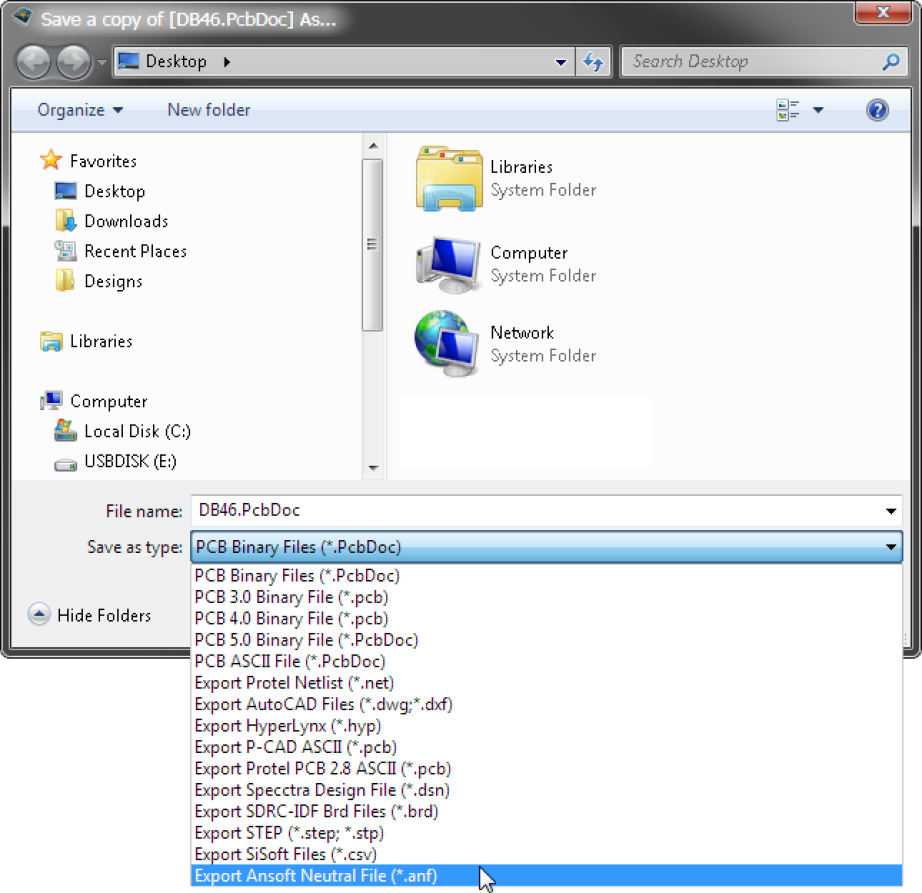

通过在Altium Designer的PCB编辑器中把PCB设计导出为Ansoft的中间文件,设计师可以在所需的Ansoft设计工具中打开该设计。
把设计从Altium转移到Ansoft把一个设计从Altium Designer转移到Ansoft工具,您只需在Altium Designer的PCB编辑器中把板子导出为Ansoft中间文件(.ANF)格式就可以了。导出板子时从PCB编辑器的菜单上选择File》Save Copy As*,弹出窗口的Save as Type设置为*Export Ansoft Neutral File(*.anf)。
导出当前的PCB到Ansoft的中间文件格式使用File》Save Copy As命令.
Ansoft 导出器从项目原理图上的器件中提取器件的参数值,因此导出器访问这些参数需要打开整个项目,而不只是PCB板。
注意所支持的层和对象除下列情况外,Altium Designer PCB中所有适当的层和对象都可以导出:
  • 所有有效的铜皮、电源平面、机械层和丝印层的导出
  • 详细的叠层信息,包括铜皮厚度和电解质属性(材料、厚度和节点常数)的导出
  • 文字导出为对象而不是字符串,无论它们在Altium Designer中使用的是何种字体,在ANF文件中都只是准确表示了它们的形状

我用Altium Designer的PCB输出ANF文档後,档案只有10KB左右,Ansoftlinks 导入后所有覆铜不显示,請問樓主有遇到過嗎?
