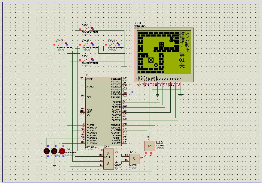

Proteus综合实例(基于51)---推箱子游戏(LCD+按键)
推箱子游戏(LCD+按键),详细仿真文件和代码,见附件。
