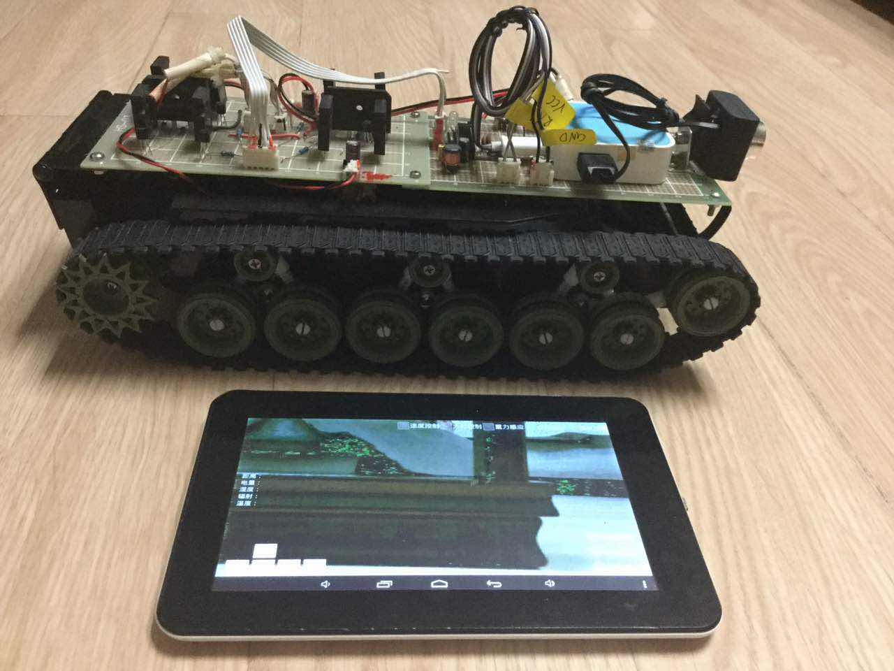

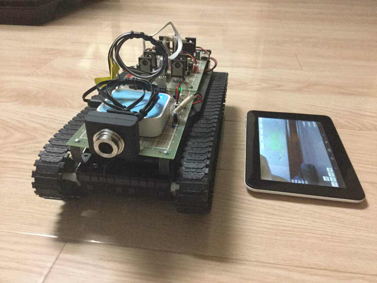

自己制作的WIFI视频小车成功

很简单,703nWIFI路由(刷好驱动小车和视频的固件)UVC摄像头(免驱动),外加单片机驱动板,
安卓APP和下位机程序在WIFI机器人创意工作室里有,你搜一下

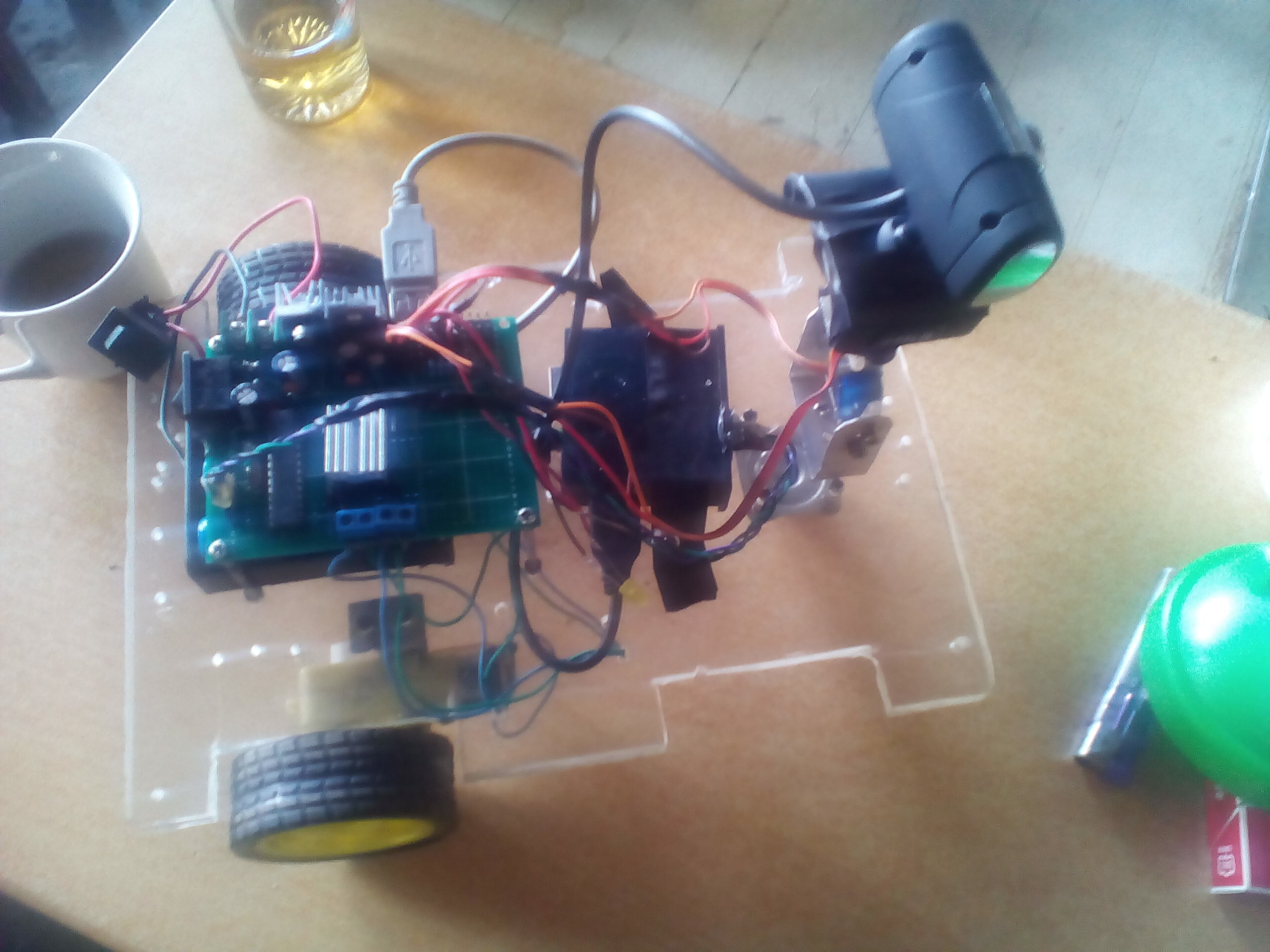

我做成功的:
