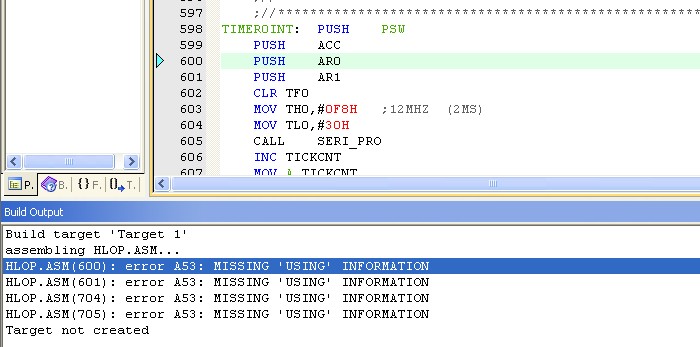

error A53: MISSING 'USING' INFORMATION 汇编代码编译遇到一个问题
HLOP.ASM(600): error A53: MISSING 'USING' INFORMATION。图片如附件。
ID:74784 发表于 2015-9-30 20:52 | 只看该作者
ar0和ar1不是有效地址
所以会出错
