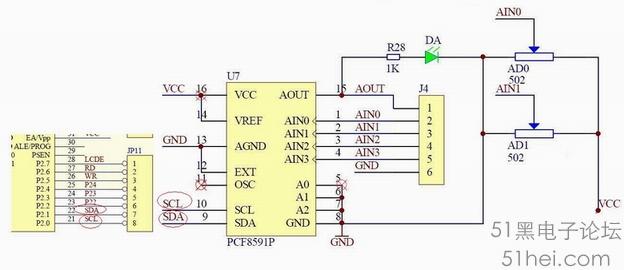

使用PCF8591进行ADDA转换 电路图+程序
ID:91350 发表于 2015-10-29 17:39 | 只看该作者 回帖奖励 |倒序浏览 |阅读模式
1.电路图
2.AD转换

  92.   SDA=1;

3.DA转换
  1. //I2C总线很强大
  2. //程序功能:通过DA转换把输出电压逐渐增大,使加在上面的发光二级管慢慢变亮
  3. //          到最亮后再变暗,如此循环
