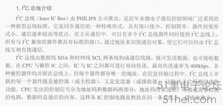

1) 最近学习51单片机,学到A/D,D/A转换的时候发现我板子上的转换芯片不是书上所讲的ADC0804和DAC0832而是PCF8591T,看了一下它的数据手册,发现它并不是书上所说的并行传输数据,是使用 I2C 总线传输的。搞了两天才搞懂,写出来给大家分享一下,不足之处请务必不吝指出。
以上是I2C总线的简单介绍。
就比如说AT24C02存储芯片,和PCF8591数模模数转换芯片都支持I2C端口。(如下图)
