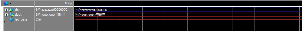

(2)第二种:a <= 0;(或a <= (0);)而对于这种直接赋一个0的做法呢,一般情况下对设计是没有影响的,而且还能进行参数化设计,但是在另外一种情况下是要注意的,就是例化子模块时对位宽大于32的变量赋0,就会出现意想不到的情况。现在举个简单的例子来证实这种情况。假设在子模块中对一个64位的输入变量取反后进行输出,而在顶层模块中将子模块输出变量的第33位进行输出,用于硬件led的测试。

modelsim仿真结果:
很显然,在例化子模块时对位宽大于32的变量赋0时其实只对低32位赋了0值。
