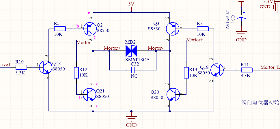

这是我用H桥做的电机正反转的图,但一接上24v,24v电源就嗯嗯叫,mos管也发热厉害
这是我用H桥做的电机正反转的图,但一接上24v,24v电源就嗯嗯叫,mos管也发热厉害,测了下右边的IRF9540跟IRF540烧坏了,麻烦问下怎么回事,谢谢

MOS管搭H桥需要MOS驱动模块才能更好的导通管子。若MOS管没完全导通的话,在管子上压降太大的话会增加管子的损耗,进而MOS管会发烫。电机有声音可能就是MOS管似导通似不导通造成的。这是最近我在用MOS管搭电机驱动电路学习的经验,但是驱动还没搞好!!!咱们互相学习,追求进步!!!

你这个电路没有保护电路,有风险,你的控制部分没有给出不好分析。从你给出的现象看应该是V2,V4同时导通的时间太长了,电流过大烧毁了。控制端从0v变成24v是需要时间的,当控制端在3-21v时V2,V4是同时导通的,如果这个时间很短MOS管是不会烧的,你要检查控制端是否能迅速在0-24v之间切换,特别是控制端电压能否达到24v,如果小于23v随时会烧。

图不是很完整,如果是单片机的直接5V的高低电平去驱动的话,是有问题的.5V与24V还有19V的压差,是无法关掉MOS的

MOS管直通啦,前级要加逻辑电路。

有两个可能原因,一mos直通代码没加死区,二驱动mos电压低。我相信是没加死区
ID:631799 发表于 2019-10-29 04:30 | 只看该作者
根据现象可判断,mos管直通
代码必须加死区

24V经R3、R4分压,V2/V4r G极是12V,对于V2,G极电压低于S极电压,所以V2导通,对于V4,G极电压高于S极,所以也导通,于是,24V经V2的S-D极/V4的D-S极被短路到地,所以24v电源就受不了,就高潮了。。没有4管全挂算是你的运气好。所以桥的电路错了!

不是这样做的,用4个Nmos管搭建,用专用驱动

H桥的烧坏的臂膀是上下直通短路了。需要检查控制电路,绝不能出现直通,要交叉通电机才能正反转
