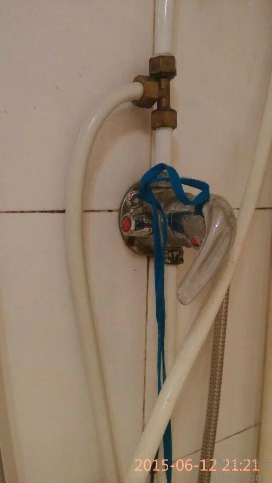

      一般情况下太阳能上水都是这样操作:把开关拨上去,等水满了就从回水管儿流出来了,赶紧把上水开关拨回位!你也是这样做的吧?可是如果用水较多则上水时间就长,等待的时光是不是很无聊又无奈?!
     看我加的这个高端大气上档次绿色环保又便宜的上水自停开关吧
材料就是一个矿泉水瓶+一根鞋带儿!   是滴,客官你没听错,就是  一根鞋带儿+一空矿泉水瓶
请看: 这是上水开关扳手,拆下来钻孔儿好系鞋带儿
这是上水状态,注意:此时扳手是拨上去的,水呼呼隆隆就往楼顶上窜啊

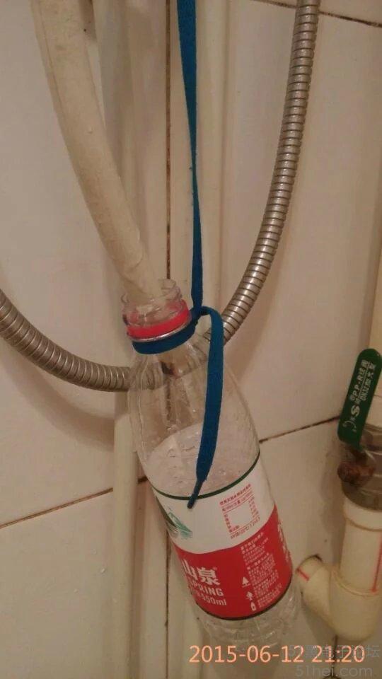

这是下面拴住的瓶子,认识吧,注意回水管插在里面
这是扳手归位的位置,你不会问怎么归位的吧?下面矿泉水瓶里流进了回水管里的水后,把扳手拉下去了啊!客官,我一看就知道你是新来的。
