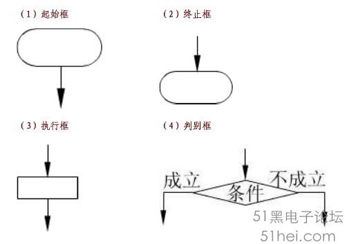

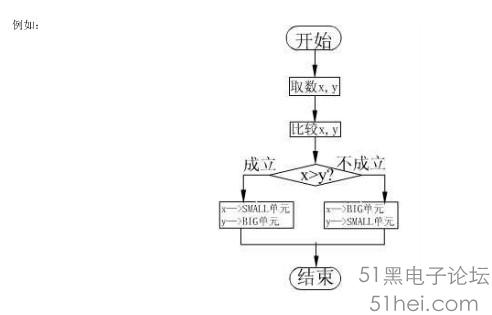

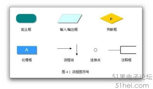

2、流程图采用的符号

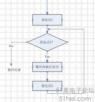

1.  for循环
          for循环形式:for(表达式1;表达式2;表达式3)
         流程图:
          图1 for循环流程图

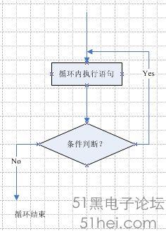

     3.  do-while循环
           do-while循环形式:
                                   do
                                         执行语句;
                                        }while(条件判断)
          do-while循环流程图:
                图3 do-while循环流程图
