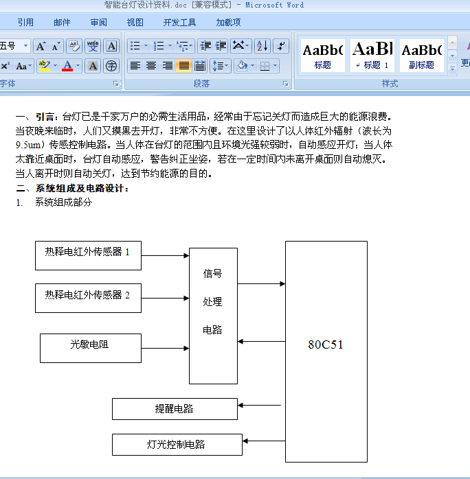

本系统组成如图一所示,主要由三部分组成:
1)        传感器及信号处理部分:检测人体辐射红外信号及光强信号经过处理后变成可处理的数字信号
2)        以80C51组成的中央处理单元:处理信号并发出控制命令
3)        提醒电路及灯光控制电路 :给出提醒信号并根据80C51给出的命令控制灯光
整个系统是以80C51控制下工作的。其工作过程为:当环境光比较强时,光敏电阻阻值比较小,信号处理电路检测到低电平信号,禁止热释电红外传感器工作,省去了80C51处理过程。当环境光比较弱时,光敏电阻阻值变大,信号处理电路接收到高电平,从而启动热释电红外传感器工作。热释电红外传感器1探测比较远的距离,当人体进入到传感器1的控测范围内且光强较弱时,信号检测电路处理信号,并向单片机发送一个中断,80C51启动灯光控制电路,使灯慢慢变亮。当环境光比校弱时,且人体过于靠近桌面,热释电红外传感器2检测到信号,同时了在热释电红外传感器1的控测范围内,信号处理电路同时向80C51发送信号,80C51处理信号根据优先级顺序,屏蔽掉热释电红外传感器1的信号,启动延时电路,发出警报使人离开,若在设定的时间内未离开桌面,则启动灯光控制电路,使灯慢慢熄灭。当人体离开热释电红外传感器2的控测范围且在热释电红外传感器1的控测范围内时,灯光又慢慢变亮。

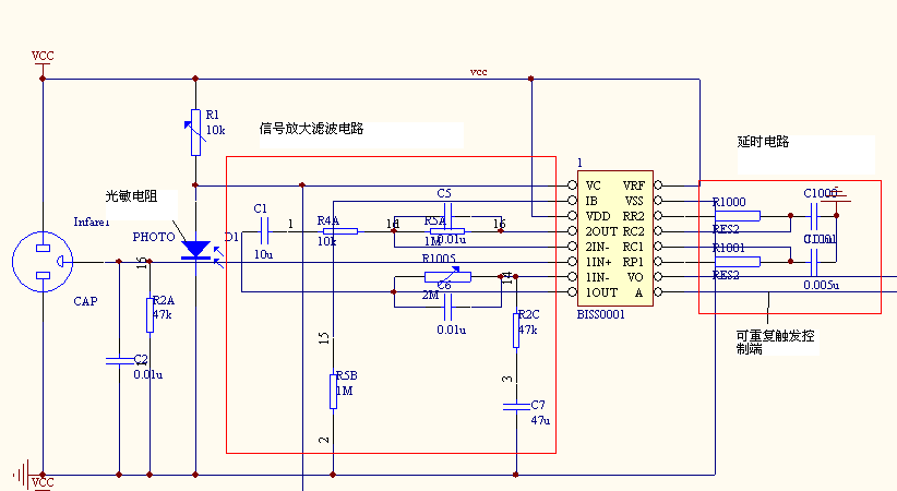

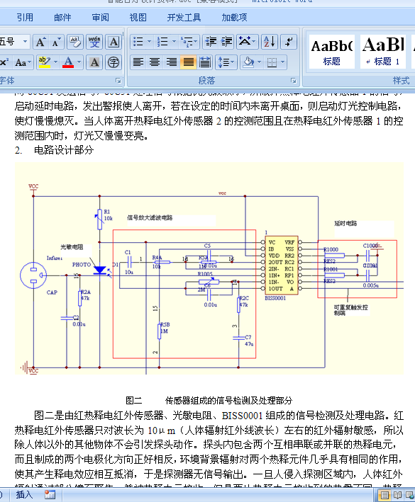

本系统的主要技术难点在于对人体红外信号的采集及处理。由于采用的是热释电红外传感器,当人体进入其感应范围时,传感器就会产生几mV信号,然后通过以BISS0001为中心的信号处理电路,对信号进行二次放大,并滤波,以防止外界的信号产生干扰。信号经过BISS0001后从而转化为数字信号输出,便于用单片机进处理。

在对电路原理图进行了严谨的认证后,便开始了焊接电路。由于主要对象是人,因此采用热释电红外传感器,此传感器是专门用于接收人体产生的10um左右的信号,相应的利用BISS0001处理其所产生的信号并转化为可处理的数字信号。在焊接的过程中发现若用到两个光敏电阻,则可能使单片机产生误判。因此将两个光敏电阻合到一块,不仅简化了电路,还提高了系统的稳定性。当信号检测及处理部分完成后,便开始试检,以确定电路焊接正确与否。在对电路进行调试的过程中,必须排除外界的干扰,尤其是附近热源的红外线干扰。首先将BISS0001设置成不可重复触发方式,比较长延迟时间,以便得到稳定的输出信号,并把接收光电池的引脚接成高电平,使BISS0001认为一直处于黑暗之中,便于观测。在运行时,当人远离时,BISS0001输出低电平,符合要求;但是在人靠近后信号出现不规则的变化。利用示波器对BISS0001的各个管脚进行测量,发现信来源的主要不稳定因于传感器,因此,在目前没有更好的更换下,只好采用目前的热释电传感器。
