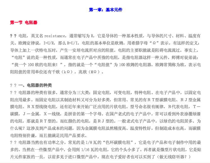

第一节 电阻器
   电阻,英文名resistance,通常缩写为R,它是导体的一种基本性质,与导体的尺寸、材料、温度有关。欧姆定律说,I=U/R,那么R=U/I,电阻的基本单位是欧姆,用希腊字母“Ω”表示,有这样的定义:导体上加上一伏特电压时,产生一安培电流所对应的阻值。电阻的主要职能就是阻碍电流流过。事实上,“电阻”说的是一种性质,而通常在电子产品中所指的电阻,是指电阻器这样一种元件。师傅对徒弟说:“找一个100欧的电阻来!”,指的就是一个“电阻值”为100欧姆的电阻器,欧姆常简称为欧。表示电阻阻值的常用单位还有千欧(kΩ),兆欧(MΩ)。
   一、电阻器的种类
   电阻器的种类有很多,通常分为三大类:固定电阻,可变电阻,特种电阻。在电子产品中,以固定电阻应用最多。而固定电阻以其制造材料又可分为好多类,但常用、常见的有RT型碳膜电阻、RJ型金属膜电阻、RX型线绕电阻,还有近年来开始广泛应用的片状电阻。型号命名很有规律,R代表电阻,T-碳膜,J-金属,X-线绕,是拼音的第一个字母。在国产老式的电子产品中,常可以看到外表涂覆绿漆的电阻,那就是RT型的。而红颜色的电阻,是RJ型的。一般老式电子产品中,以绿色的电阻居多。为什么呢?这涉及到产品成本的问题,因为金属膜电阻虽然精度高、温度特性好,但制造成本也高,而碳膜电阻特别价廉,而且能满足民用产品要求。
   电阻器当然也有功率之分。常见的是1/8瓦的“色环碳膜电阻”,它是电子产品和电子制作中用的最多的。当然在一些微型产品中,会用到1/16瓦的电阻,它的个头小多了。再者就是微型片状电阻,它是贴片元件家族的一员,以前多见于进口微型产品中,现在电子爱好者也可以买到了

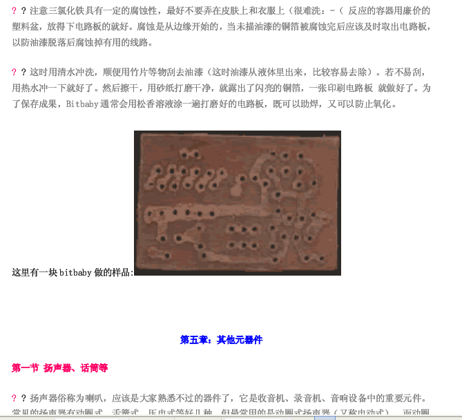

   首先要在纸上根据电路原理图设计出印刷电路板图,各元器件之间的正确连接是重要的,还要注意元器件的大小、排列位置、干扰等。(Bitbaby以后将写一篇专门的文章 讲述如何设计印制板。) 设计完成后要反复校对原理图,并找出元器件实物放到各自的位置,在调整孔距、走线等。注意正反面,有时不小心设计了反面,可以把原图放在复写纸上描一次,那么在纸的背面就有了所需要的。
   Bitbaby制作印制板的方法,是把设计好的1:1图纸剪下来,用透明胶贴在单面敷铜板的铜面上,然后用冲子在需要钻孔的地方敲一下,形成凹进去的小坑,这样再用小电钻钻孔就不会打滑了。然后用自制的小电钻(收录机电动机改装)打孔,全部打完后撕下图纸,直接用毛笔蘸油漆描线路。
   由于已经有孔的定位,画起来不困难,只要记住那几个孔是连在一起的就好了。一般不复杂的电路用这样的方法制作电路板极快(连复写纸都省了:-),若是复杂的电路可以在图纸和敷铜板之间夹一张复写纸,然后把印刷板图描一遍,打孔的地方描得深些,然后用毛笔蘸油漆描线路。
   如果没有油漆,可以用质量较好的记号笔描线路,或用修正液描,只是修正液描的电路板不太美观,需干后修正宽度一致。指甲油也可以用,干得较快,比修正液好用些。描的时候注意线条之间保持距离,孔的周围要形成包围,以利于焊接。
   油漆要好长时间才能干,等油漆干后就可以投入腐蚀液中,腐蚀液一般用三氯化铁加水配置而成,三氯化铁为土黄色固体,也易于吸收空气中的水份,所以应密封保存。配置三氯化铁溶液时一般是用40%的三氯化铁和60%的水,当然三氯化铁多些,或者用温水(不是热水,以防油漆脱落)可使反应速度快些。
   注意三氯化铁具有一定的腐蚀性,最好不要弄在皮肤上和衣服上(很难洗:-( 反应的容器用廉价的塑料盆,放得下电路板的就好。腐蚀是从边缘开始的,当未描油漆的铜箔被腐蚀完后应该及时取出电路板,以防油漆脱落后腐蚀掉有用的线路。
   这时用清水冲洗,顺便用竹片等物刮去油漆(这时油漆从液体里出来,比较容易去除)。若不易刮,用热水冲一下就好了。然后擦干,用砂纸打磨干净,就露出了闪亮的铜箔,一张印刷电路板就做好了。为了保存成果,Bitbaby通常会用松香溶液涂一遍打磨好的电路板,既可以助焊,又可以防止氧化。
这里有一块bitbaby做的样品:
