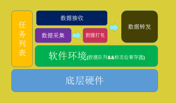

        YuLinProtocol协议目前的实现是基于51单片机的,由51单片机模拟串口实现多路通信。日后我会在其它芯片的移植上也下一番功夫。

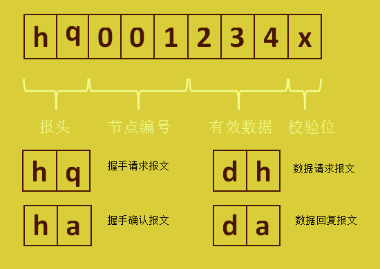

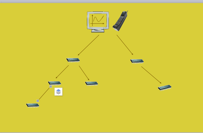

        它的数据包一共有四种,分别是握手包hand_cmd 握手确认包 hand_ack 数据请求包 hand_request 和数据响应包data_respond,它的连接总要由父节点发起,父节点会每隔一定时间
搜索子节点,将新加入的节点添加进记录,也会将已经退出的节点从记录中清除。
