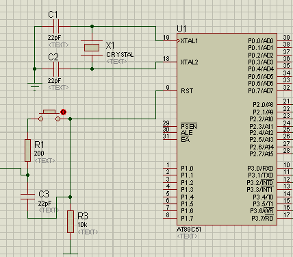

ID:460147 发表于 2019-1-2 15:49 | 只看该作者
楼主电路图么???
