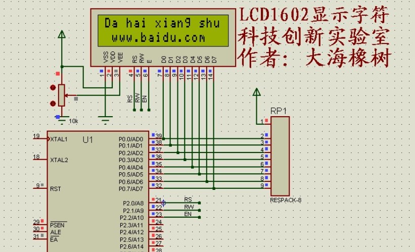

下面看一下Proteus软件中的LCD1602,在Proteus软件的元件库中,LCD1602为LM016L,下面是这块液晶的引脚图:
   具体的相关引脚和功能设定参看LCD1602的PDF文档资料,由于篇幅问题,这里就不赘述了!
   还有一点要说的就是大家在仿真LCD1602时,要是用的是DB7~DB0连单片机的P0口的话,一定要加上拉电阻,要不然驱动不了,因为单片机的四组IO口就P0的内部无上拉,驱动能力弱!看下面的图:在P0口加了排阻(RESPACK-8)

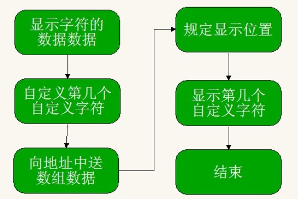

算了,还是画个流程图,这样大家看的更清楚:(第一个显示字符的数组数据,不小心打错了,呵呵)

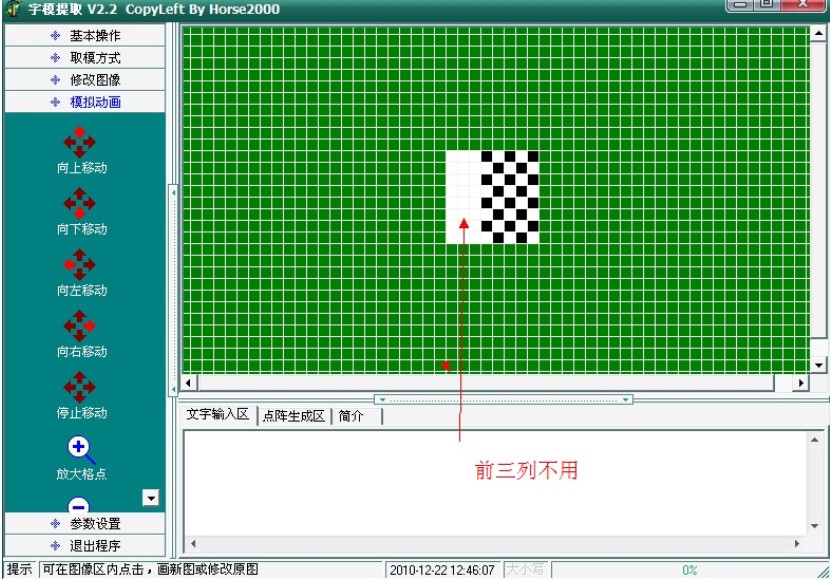

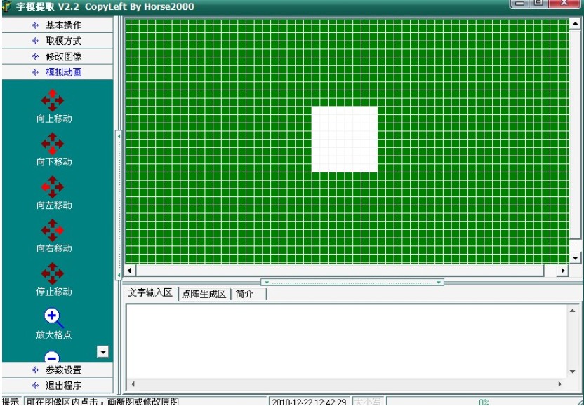

接下来介绍怎样对显示的数组取模:给大家介绍个取模软件,这个软件很常见叫做zimo221,玩过点阵的和液晶的估计都知道吧,打开软件,首先我们创建一个8*8点阵大小的图形,如下图所示:
然后呢,在里面打点,注意前三列空着不打点。这里我们显示自定义字符显示黑白相间的点吧,这个是我打好的,看下图:

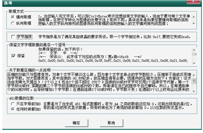

然后设定取模的方式:

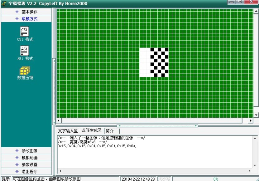

然后生成代码:看你是用什么程序写,这里我是用C写的就用C51的格式
OK,字符取模就结束了,接下来时程序:

仿真图:
仿真效果和我们预设的一样,至此,自定义显示字符就结束了。想必大家已经会了,这个简单的会了,就来个复杂点的,用1602显示汉字,其实这个也是用自定义显示的方法,只不过我们要用几个显示块合成在一起拼接成一个汉字!有兴趣的自己可以试一下!

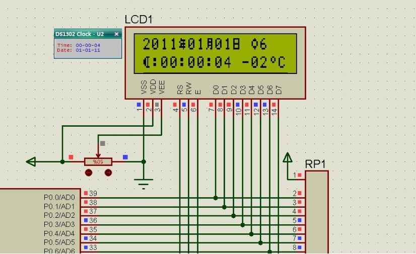

显示单个5*7点阵大小的汉字也可以,下面是我写了个万年历的程序,用的就是单个的字符显示汉字,效果不是很好,不过还行吧,如下图所示:

ID:143128 发表于 2016-10-19 14:18 | 显示全部楼层
仿真图右边那个RP1什么来的。
ID:73944 发表于 2016-10-19 18:07 | 显示全部楼层
fresh 发表于 2016-10-19 14:18
仿真图右边那个RP1什么来的。
9针的排阻
仿真图右边那个RP1什么来的。
下拉电阻
