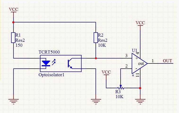

循迹小车,信号检测部分的电路,只有元器件:电阻 电位器 电容 还有74hc14芯片 这个电路图怎么设计?

照着这个电路画几个就是几路。
