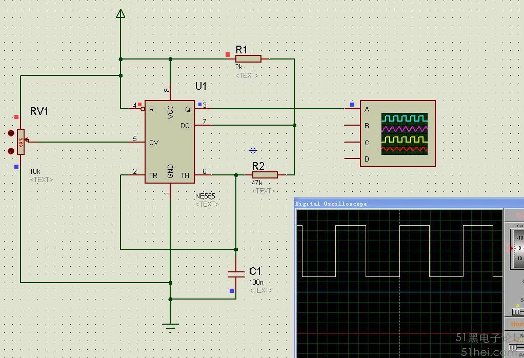

可以用于驱动MOS管,驱动直流电机调速,或者大功率直流负载设备调节电压
不加IN4148二极管时,占空比只能调节50%-99%之间,加了IN4148二极管后才能实现1%-99%可调节
下面是另一个电路方法,同样达到要求
