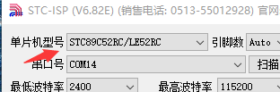

单片机stc89c52rc程序烧不进去,求助

ID:223754 发表于 2017-8-12 01:22 | 只看该作者
我用的是图上这个版本,注意箭头芯片选择,然后试试。如果还是不行,如果是直插芯片,看看是否接反了或者接触不好。

ID:172493 发表于 2017-8-27 11:04 | 只看该作者
我以前也烧不进去,原因是选型号时选了stc89c52,实际上后面有89c52rc
