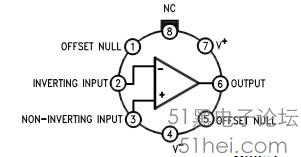

下面以LM741为例来讲述
左图是它的管脚封装,1和5管脚是补偿失调电压的两管脚,接法见右图;2和3分别为反相和正相输入端,4和7接电源;6则为输出。将正反相输入端接地,调节如右图的电阻,使输出电压为0,这是补偿运放的失调电压。

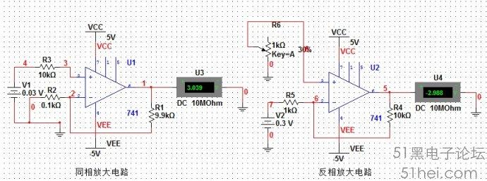

运放的基本运算方法是运用“虚短(V+=V-)”和“虚断(流入集成运放的输入电流为0)”。集成运放基本的两种电路是同相和反相放大电路,见下图:
拿同向放大电路来说,(0-V1)/R2=(V1-Vo)/R1Vo=V1(1+R1/R2)=0.03*(1+9.9/0.1)=3V
反相放大电路则是(V2-0)/R5=(0-Vo)/R4 得出Vo=-V2*R4/R5=-0.3*10/1=-3V
这两个电路的输入端位置不一样,导致放大后的极性也不同,反相放大电路输出与输入极性相反,而同相放大电路则输入输出极性相同,还有就是反相放大电路的正相输入端需要一个电阻来对付温漂,其阻值可由公式R4*R5/(R4+R5)来确定。

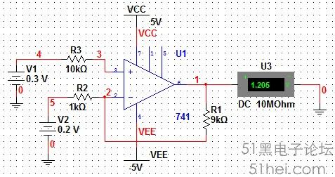

差动放大电路就是在同相反相输入端都输入一个电压,看下图:
计算输出电压同样需要运用上面“虚短”和“虚断”的方法,当然采用正反相叠加的方法显得更为方便:
对于同相来说 Vo1=V1*(R1+R2)/R2=3V;
对于反相来说 Vo2=-V2*R1/R2=-1.8V;
Vo=Vo1+Vo2=1.2V。
