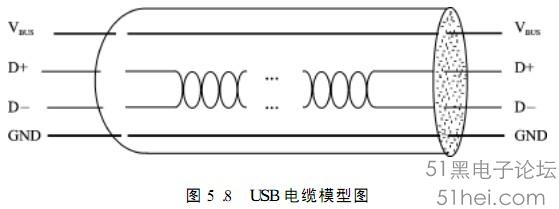

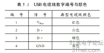

  USB电缆的4根线在USB中有固定不变的数字编号以及不同的颜色。这为电缆线的识别和使用提供了方便。下表列出了这些数字和颜色规定。这些数字与PCB尺寸中标注的编号也是一致的。

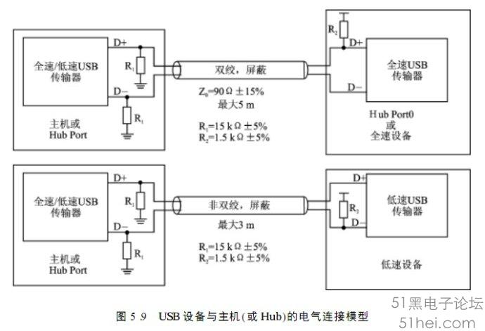

  由上图可以看到,USB主机或Hub的下行端口的差模信号线D+和D-上均连接有一个下拉电阻,即图中所示的R1,其阻值为15kΩ。R1一端连接到D+或D-,另一端接地。这样,当该端口没有连接任何USB设备时,D+和D-信号线上的电平都恒为0。另一方面,看到设备端的D+和D-信号线的其中一根线上连接有上拉电阻,即R2,其阻值为1.5kΩ。这里,需要特别注意的是,对于全速设备,这个上拉电阻R2是连接在D+信号线上的;而对于低速设备,R2则是连接在D-信号线上的。这也是USB主机识别设备速度的一个重要指标。这个上拉电阻一端连接在信号线上,另一端连接+3.3V。

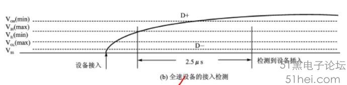

   前面已经分析,USB主机和Hub的下行端口处于断开状态时,其D+和D-信号线电平将恒定为0。当USB设备连接到USB主机或Hub下行端口的一瞬间,USB设备端信号线上的上拉电阻将通过USB电缆线与USB主机或Hub端的下拉电阻组成分压器,这样会造成USB主机或Hub端信号线电平的上冲,这一过程如下所示。
   由于全速设备的上拉电阻是连接在D+信号线上的,因此,当该设备接入时,USB主机或Hub的D+线将有一个从0电平到+3.3V的上冲过程。与此同时,D-信号线仍将维持电平0不变。这样当USB主机或Hub不断检测其信号线状态时,就能检测到这个上冲过程,当这个上冲过程的有效段(如图所示)持续2.5μs以上的时间,USB主机可认定有一全速USB设备接入。同理,低速设备也有这样一个原理相同的接入过程,不同的是,发生电平上冲的是D-信号线,而D+信号线则基本维持0电平不变,这一点,与全速设备刚好相反。此外,USB协议2.0中定义了高速设备,其设备端的信号线机制与全速设备一样,也是将D+信号线用1.5kΩ的电阻上拉至+3.3V。然后,USB设备将通过一套更加复杂的方式来通知主机自己的速度模式。
  需要强调的是,在各种速度模式下,上拉电平+3.3V,一般需要通过VBus转换而来,或者是受VBus的控制。这样做的目的是,一方面使USB设备在没有接入到USB主机或Hub之前,其信号线没有电平上拉。另一方面,更重要的是,当设备连接到主机或Hub,并处于被枚举的过程中时,有一个主机复位(Reset)设备的步骤。所谓复位,对于主机来说,包括两个行为,一是设备断开连接(与设备拔出相似,主机或Hub信号线上出现电平回落),二是重新检测到设备接入。这两个过程都是要在设备实际没有拔出的情况下完成,那么,当然能够实现的方法就是由主机来控制这个+3.3V的上拉电平。功能比较强的USB设备接口芯片,一般都提供这个+3.3V的上拉电平,当其接收到主机的复位命令后,就会自动切断这个电平,从而顺利实现复位。另外一种实现的方法,就是直接将VBus用电压转换芯片转为+3.3V。这样,当主机发送复位命令后,+3.3V也会随着VBus一起被切断。
