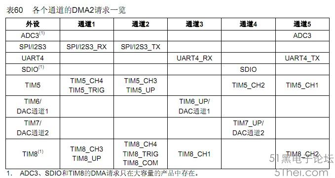

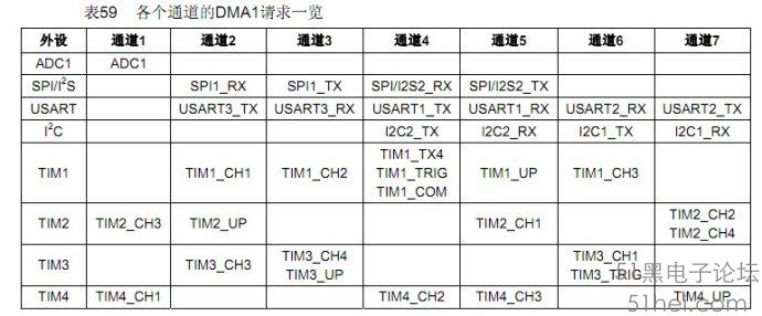

怎样启用DMA?首先,众所周知的是初始化,任何设备启用前都要对其进行初始化,要对模块初始化,还要先了解该模块相应的结构及其函数,以便正确的设置;由于DMA较为复杂,我就只谈谈DMA的基本结构和和常用函数,这些都是ST公司提供在库函数中的。在一个重要的条件就是触发源是什么,就是说什么时候进行DMA数据传输呢?这叫触发信号。也可以通过软件编程设置具体时间,具体条件来触发DMA数据传输,DMA的触发源是事件,下面代码是一个标准DMA设置,当然实际应用中可根据实际情况进行裁减,当然这之前得开启DMA时钟:

DMA_DeInit(DMA_Channel1);
上面这句是给DMA配置通道,根据ST提供的资料,STM3210Fx中DMA包含7个通道(CH1~CH7),也就是说可以为外设或memory提供7座“桥梁”(请允许我使用桥梁一词,我觉得更容易理解,哈哈,别“拍砖”呀!);
