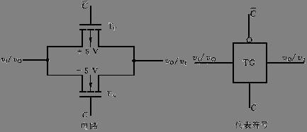

  MOSFET的输出特性在原点附近呈线性对称关系,因而它们常用作模拟开关。模拟开关广泛地用于取样——保持电路、斩波电路、模数和数模转换电路等。下面着重介绍CMOS传输门。
   所谓传输门(TG)就是一种传输模拟信号的模拟开关。CMOS传输门由一个P沟道和一个N沟道增强型MOSFET并联而成,如上图所示。TP和TN是结构对称的器件,它们的漏极和源极是可互换的。设它们的开启电压|VT|=2V且输入模拟信号的变化范围为-5V到+5V。为使衬底与漏源极之间的PN结任何时刻都不致正偏,故TP的衬底接+5V电压,而TN的衬底接-5V电压。两管的栅极由互补的信号电压(+5V和-5V)来控制,分别用C和表示。
  传输门的工作情况如下:当C端接低电压-5V时TN的栅压即为-5V,vI取-5V到+5V范围内的任意值时,TN均不导通。同时,TP的栅压为+5V
,TP亦不导通。可见,当C端接低电压时,开关是断开的。
  为使开关接通,可将C端接高电压+5V。此时TN的栅压为+5V,vI在-5V到+3V的范围内,TN导通。同时TP的棚压为-5V,vI在-3V到+5V的范围内TP将导通。
  由上分析可知,当vI<-3V时,仅有TN导通,而当vI>+3V时,仅有TP导通当vI在-3V到+3V的范围内,TN和TP两管均导通。进一步分析
还可看到,一管导通的程度愈深,另一管的导通程度则相应地减小。换句话说,当一管的导通电阻减小,则另一管的导通电阻就增加。由于两管系并联运行,可近似地认为开关的导通电阻近似为一常数。这是CMOS传输出门的优点。
  在正常工作时,模拟开关的导通电阻值约为数百欧,当它与输入阻抗为兆欧级的运放串接时,可以忽略不计。
  CMOS传输门除了作为传输模拟信号的开关之外,也可作为各种逻辑电路的基本单元电路。
