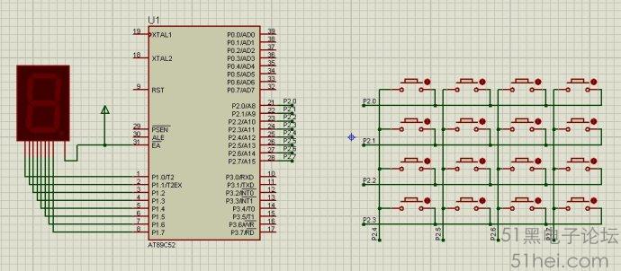

我所见过的矩阵键盘一般有两种识别方法:扫描法和线反转法。以4X4矩阵键盘为例,扫描法是依次将每一行置为0,然后读取列的状态,这样就可以通过四次扫描将整个矩阵键盘的按键状况辨别出来,这个方法所需的代码量比较长;而线反转法则显得比较简洁,它通过先将4行全部置0(0xf0),然后读列的状态,接着,将列全部置0(0x0f),读行的状态,通过(行|列)就能确定整个行列的状态了。扫描法比线反转法占用更多的程序储存空间(ProgramSpace),但占用的更少的数据储存空间(Data Space)。
程序如下

ID:192187 发表于 2017-4-21 22:55 | 只看该作者
这是错的
ID:186804 发表于 2017-4-22 08:48 来自触屏版 | 只看该作者
用了不对
ID:183159 发表于 2017-4-22 15:02 | 只看该作者
用状态机扫描行不行?
