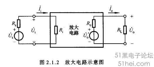

   输入电阻是用来衡量放大器对信号源的影响的一个性能指标。输入电阻越大,表明放大器从信号源取的电流越小,放大器输入端得到的信号电压也越大,即信号源电压衰减的少。理论基础:Us=(Rs+Ri)*I。Rs为信号源内阻,Ri为放大器输入电阻。因此作为测量信号电压的示波器、电压表等仪器的放大电路应当具有较大的输入电阻。如果想从信号源取得较大的电流,则应该使放大器具有较小的输入电阻。
   输出电阻用来衡量放大器带负载能力的强弱。当放大器将放大了的信号输出给负载电阻RL时,对负载RL来说,放大器可以等效为具有内阻Ro的信号源,由这个信号源向RL提供输出信号电压和输出信号电流。Ro称为放大器的输出电阻,它是从放大器输出端向放大器本身看入的交流等效电阻。如果输出电阻Ro很小,满足R0<<RL条件,则当RL在较大范围内变化时,就可基本维持输出信号电压的恒定。反之,如果输出电阻Ro很大,满足Ro>>RL条件,则当RL在较大范围内变化时,就可维持输出信号电流的恒定。放大器在不同负载条件瞎维持输出信号电压(或电流)恒定的能力称为带负载能力。而输出电阻Ro就是表征这种能力的一个性能指标。
