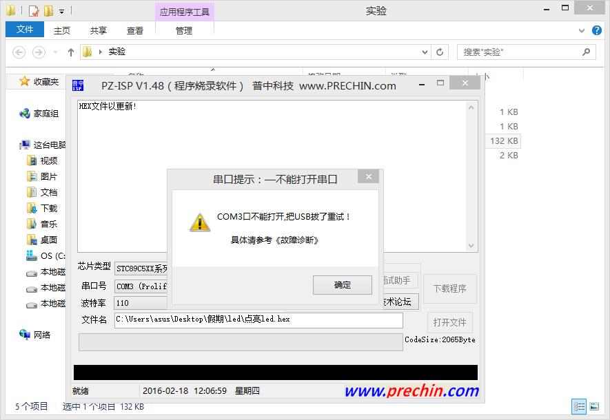

救命程序烧不进去
ID:105697 发表于 2016-2-18 12:09 | 只看该作者 回帖奖励 |倒序浏览 |阅读模式
上网查说是驱动问题,卸载重装更新都不行!!!急急急。。求救谢谢。。。。

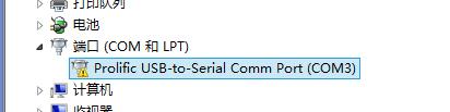

COM3口明显损坏了,换个硬件试试,驱动一定有问题的
ID:58502 发表于 2016-2-18 23:54 来自手机 | 只看该作者
安装win7版的驱动
ID:96682 发表于 2016-2-19 02:19 | 只看该作者
新近发布 Win 8 升级版都会有不识别旧的USB芯片这个问题,当你使用该设备时要安装回旧版的驱动程序才能恢复正常。还有每次系统重启后,要使用该设备都只需从设备管理器>XXX-USB-XXX>更新驱动程序软件>查找驱动程序软件>设备驱动程序列表中选取>点击确定就OK了。
ID:27916 发表于 2016-2-19 08:43 | 只看该作者
更新驱动

串口被占用了  你可以用其他串口
ID:80921 发表于 2016-3-6 14:46 | 只看该作者
改端口号
