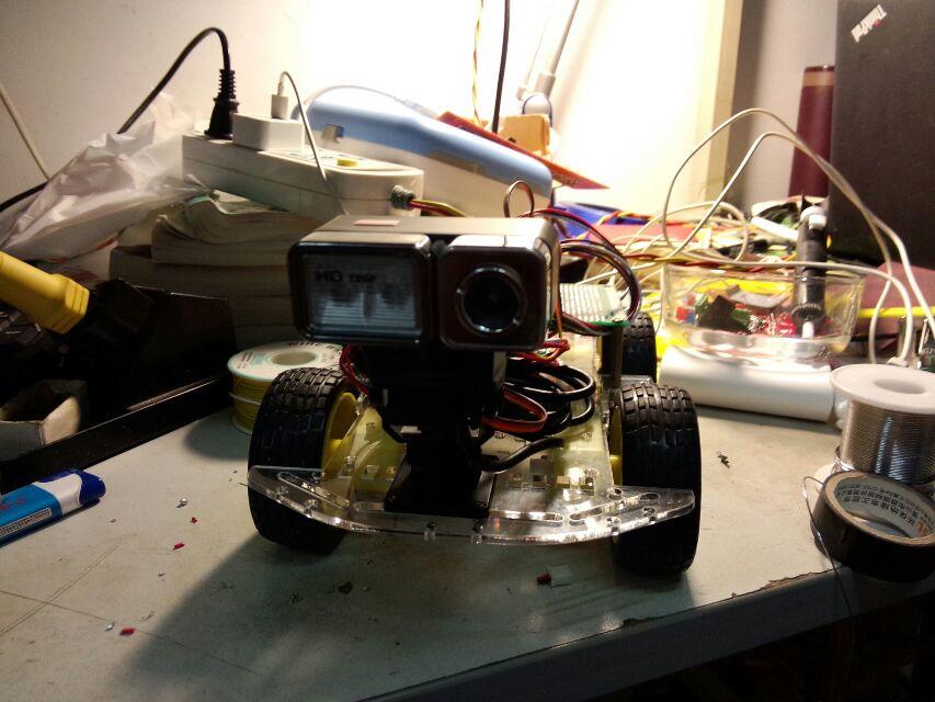

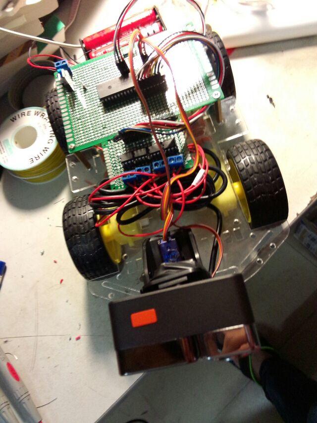

Wifi小车程序(有实物图)
ID:105323 发表于 2016-2-21 21:09 | 只看该作者 回帖奖励 |倒序浏览 |阅读模式
/*-----------------WIFI拍照小车-----------------------*/
