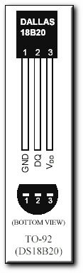

    DS18B20内部结构主要由四部分组成:64位光刻ROM、温度传感器、非挥发的温度报警触发器TH和TL、配置寄存器。DS18B20的管脚排列如下:
    DQ为数字信号输入/输出端;GND为电源地;VDD为外接供电电源输入端(在寄生电源接线方式时接地)。

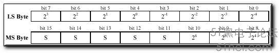

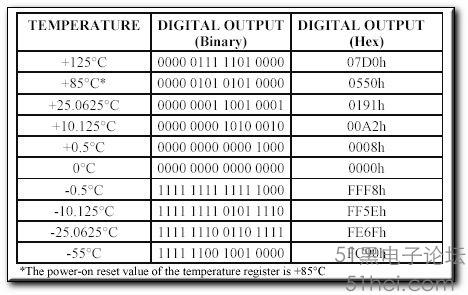

    DS18B20中的温度传感器可完成对温度的测量,以12位转化为例:用16位符号扩展的二进制补码读数形式提供,以0.0625℃/LSB形式表达,其中S为符号位。
   这是12位转化后得到的12位数据,存储在18B20的两个8比特的RAM中,二进制中的前面5位是符号位,如果测得的温度大于0,这5位为0,只要将测到的数值乘于0.0625即可得到实际温度;如果温度小于0,这5位为1,测到的数值需要取反加1再乘于0.0625即可得到实际温度。
    例如+125℃的数字输出为07D0H,+25.0625℃的数字输出为0191H,-25.0625℃的数字输出为FF6FH,-55℃的数字输出为FC90H。

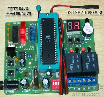

     这是我们用网站提供的AT89C51实验开发板做的温度测量试验,DS18B20的正电源就是红线接+5伏,兰线接地,棕色线接P2.2,(注意:四位拨码开关的第3位不能处于ON的位置,否则实验无法成功!)+5V和信号线之间有一个4.7K的上拉电阻,硬件就这么简单,网友可以加15元向我邮购DS18B20测温电缆,可以直接插在实验板上,就能使用。
软件如下:
;这是关于DS18B20的读写程序,数据脚P2.2,晶振12MHZ
;温度传感器18B20汇编程序,采用器件默认的12位转化,最大转化时间750微秒
;可以将检测到的温度直接显示到AT89C51开发实验板的两个数码管上
;显示温度00到99度,很准确哦~~无需校正!
