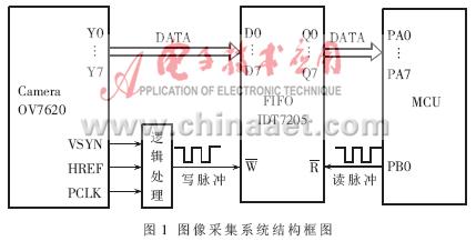

由于所使用的MC9S12DG128单片机的频率较低,最高只有25MHz,而摄像头的图像输出速率一般至少有13.5MHz(以30万像素为例),每个像素的信号保持时间不到75ns,若使用单片机直接采集图像传感器输出的数字信号,则会受到其时钟频率的影响,难以将信号完整地采集进系统。
因此本系统使用FIFO芯片IDT7205作为图像传感器与单片机之间的数据缓存,通过设计一定的逻辑电路,使图像传感器自动地将图像数据写入FIFO,同时MCU开始从FIFO读出数据。图像采集系统结构框图如图1所示。

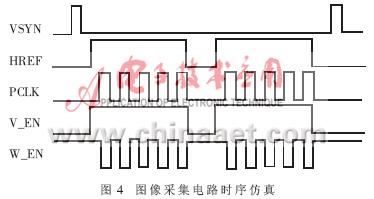

OV7620的同步信号时序如下:垂直同步信号VSYN为两个正脉冲之间扫描一帧的定时,即完整的一帧图像在两个正脉冲之间;水平同步信号HREF扫描该帧图像中各行像素的定时,即高电平时为扫描一行像素的有效时间;像素同步信号PCLK为读取有效像素值提供同步信号,高电平时输出有效图像数据,若当前图像窗口大小为320×240,则在VSYN两个正脉冲之间有240个HREF的正脉冲,即240行;在每个HREF正脉冲期间有320个PCLK正脉冲,即每行320个像素。这就是VSYN、HREF、PCLK三个同步信号之间的关系[2]。OV7620同步信号时序如图2所示。

为了将图像传感器输出的图像信号自动地存入FIFO,只需要通过一个“与非门”就能产生符合FIFO要求的写时钟脉冲,如图3所示。将帧同步信号VSYN 引入单片机输入口,复位后V_EN置0,“与非门”关闭,输出1。当单片机检测到VSYN上跳后,V_EN输出1,打开“与非门”。当摄像头输出有效像素时,HREF为高,PCLK高电平时像素数据有效,三者“与非”后输出为0,使信号产生一个下跳,触发FIFO锁存OV7620输出的图像数据。
经过图3电路处理后的系统时序如图4所示。写信号已符合脚的时序要求,经实际使用,功能正常。
当一帧图像写入FIFO后,单片机根据时序要求在FIFO的脚上产生相应脉冲,即可从FIFO中读出图像数据,按照一定格式存入内存,进行后续处理。图5为采集得到的黑线图像。
