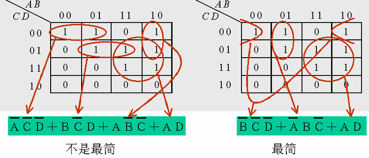

用卡诺图简化逻辑表达式
相邻小方格所代表的最小项之和可合并为一 项,且可消除一个变量。 “ 相邻 ” 包括每行, 每列的两端。
简化步骤:先将孤立为 1 的的小方格圈起 来,再将两个相邻为 1 的方格圈起来,然后 是 4 个, 8 个 ….2 n 个圈起来。
逻辑简化的关键:适当的圈相邻的方格群, 圈数应画的最少,而圈应尽量的大。
如: l Y = /A/B/C/D+/A/B/CD+/A/BCD+/A/BC/D=/A/B – Y = /AB/C/D+/AB/D = /AB/C – Y = Y(8,9,10,11,12,13,14.15) = A

  三、逻辑函数的卡诺图化简法
1.合并最小项的规律
根据公式AB+AB=A知,两逻辑上相邻的最小项之和或以合并成一项,并消去一个变量;四个相邻最小项可合并为一项,并消去两个变量。卡诺图上能够合并的相邻最小项必须是2的整次幂。
2.用卡诺图化简逻辑函数
用卡诺图化简逻辑函数一般可分为三步进行:首先是画出函数的卡诺图;然后是圈1合并最小项;最后根据方格圈写出最简与或式。
在圈1合并最小项时应注意以下几个问题:圈数尽可能少;圈尽可能大;卡诺图中所有“1”都要被圈,且每个“1”可以多次被圈;每个圈中至少要有一个“1”只圈1次。一般来说,合并最小项圈1的顺序是先圈没有相邻项的1格,再圈两格组、四格组、八格组……。
两点说明:
① 在有些情况下,最小项的圈法不只一种,得到的各个乘积项组成的与或表达式各不相同,哪个是最简的,要经过比较、检查才能确定。
② 在有些情况下,不同圈法得到的与或表达式都是最简形式。即一个函数的最简与或表达式不是唯一的。
