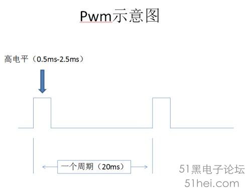

上一段中,我提到可以通过一定的方法,控制舵机,到底是什么方法?PWM!我也不是什么老教授,我不喜欢说太多抽象的理论,这里,只需要知道,要控制舵机,我们要让单片机输出一个周期为20ms-30ms,高电平为0.5ms-2.5ms的信号即可。

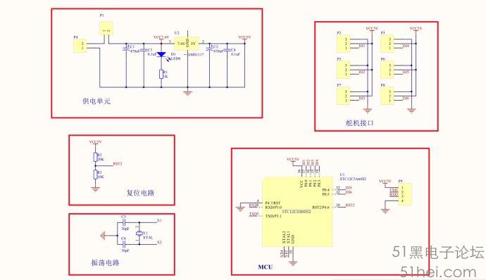

关于硬件上的设计,无非是保证供电的稳定和预留出PWM的接口,由于我本身也不是做硬件的,这里就不详细说明了,这里附上一张图,感兴趣的小伙伴可以研究一下,如果对硬件上有其他的问题,也可以私下联系我,我们组做硬件的小伙伴,还是很厉害的。
