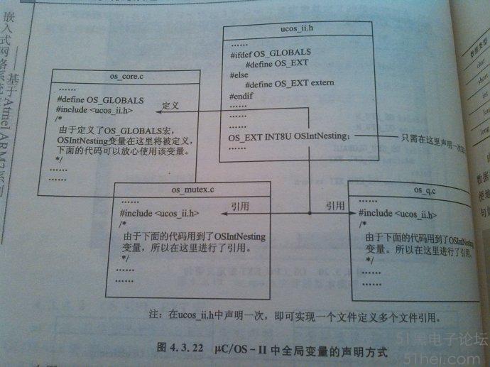

extern一般用法
   一般使用extern。一个点c文件,声明;相关的点h文件中extern声明;然后在别的点c文件中include这个点h文件。​
在U/COS中呢?​
U/COS中用法
   别的点c文件include ucos_ii.h,并未#define OS_GLOBALS,所以对其而言,是extern u8OSIntNexting;的方式​
   对os_core.c呢?它#define OS_GLOBALS,include ucos_ii.h,对其而言,是u8OSIntNexting;的方式。
很巧妙,只定义了一次,但是在不同的文件中,使用或不适用宏来区分!​
收藏收藏1 分享淘帖 顶 踩
ID:346927 发表于 2021-5-27 15:20 | 只看该作者
请问这本书叫什么名字
ID:81196 发表于 2021-6-17 13:57 | 只看该作者
这很正常的操作阿,没感觉什么特殊的
ID:20697 发表于 2021-6-24 22:31 | 只看该作者
不能有两个c文件#define OS_GLOBALS
